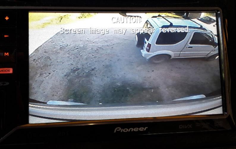

Buongiorno, da qualche tempo inserendo la retromarcia mi esce questa scritta, a volte anche disinserendo la retro la scritta rimane e non funziona piú la radio, anche spegnendo e riaccendendo il camper.
l'autoradio è 2 din Pioneer.
qualcuno sà se potrebbe essere un problema di retrocamera o dell'autoradio?

RETROCAMERA NON FUNZIONA,credo.

Ho avuto il tuo stesso sistema A/V per parecchio tempo..
Secondo me è la retrocamera o il suo cavo (o alimentazione o di segnale), però prima prova ad andare nel menù delle impostazione del sistema A/V per vedere se devi cambiare qualcosa, ricordo che c'erano 2 o 3 setfaggi da fare per la retrocamera.

Ciao, ma almeno a te l'immagine si vedeva, poi al massimo non potevi girarla, a me non si vede nulla e nelle impostazioni camera ho solo la possibilità di scelta tra "Battery, Ground e qualcosa d'altro.
ma anche se seleziono una delle 3 possibilità non cambia nulla.
Schermo nero...

Non ti rimane allora che verificare se è la retrocamera o i cablaggi, qualora non fossero nemmeno questi ultimi potresti investire una decina di euro e prendere questa per provare a banco se è o no la telecamera.
