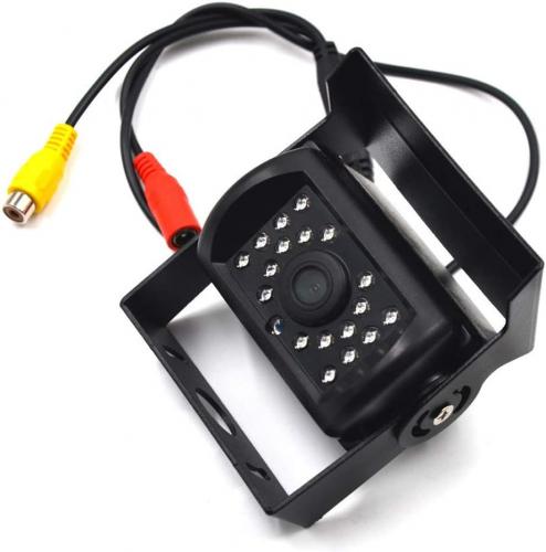

Ciao a tutti, visto che il ricambio della CA750 moove non si trova, devo acquistare una nuova retrocamera.
Cosa prendere per qualità di visione e affidabilità? (che abbia le linee guida di assistenza al parcheggio).
Ho visto sugli amazzoni diverse retrocamere Wi-Fi, ma queste le scarto a priori.
Retrocamera e il suo monitor, magari da 7".

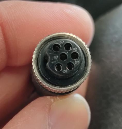

Ho guardato il connettore, è un 6 poli, adesso li fanno tutti a 4 poli...
Sarebbe da provare a fare un adattatore, magari non funziona e allora perderei tempo e soldi.
Cosa mi consigli di fare?

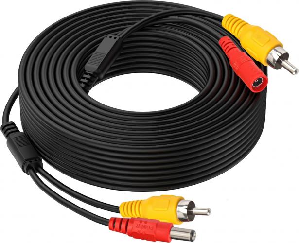

Per fare le cose semplici e piu che altro sicure, dovresti sostituire il cavo completo, sperando che sia semplice da sostituire, e a quel punto metti un cavo con gli RCA + alimentazione , che è standard e ci puoi collegare quasi ogni camera e ogni monitor.
Il giallo RCA e il segnale video, mentre il rosso Jack coassiale è la alimentazione.
Quasi tutte le retrocamere con connessione standard hanno RCA+ 12v come solo per esempio questa
In questo modo, un domani che dovessi tornare a cambiare o la retrocamera o il monitor , non avresti piu problemi e troveresti facilente qualcosa con connessione standard.

Visto che ci sono passato e che ho tribolato parecchi per la ricerca delle info sui connettori a 6 poli ti lascio la pedinatura che aveva il mio. La puoi usare come riferimento, ma quando testi i pin ti consiglio di staccare l'utenza della telecamera in quanto il 9 Volts del tester potrebbe danneggiare qualcosa mentre fai il test.
Il mio connettore a 6 pin aveva la seguente pedinature:
1: Camera Audio Out (ovviamente solo per le telecamere che hanno il microfono)
2: (-) Negativo 12Volts (connesso con carcassa del connettore-GND)
3: (+) Positivo 12Volts
4: (+) Positivo 12Volts (ce ne sono 2 ed erano entrambi collegati forse per ragioni di sezione del singolo cavo insufficente)
5: Segnale Video (+)
6: Segnale Video (-) Negativo (connesso con carcassa del connettore-GND)
Verifica quanto sopra perchè da connettore a connettore potrebbe variare.
Spero di averti dato una mano.

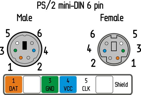

Utilizza se trovi un vecchio mouse a filo...il connettore é uguale,così non devi modificare il cavo originale
Inserito il 29/04/2024 alle: 11:23:34
In risposta al messaggio di Loris1980 del 29/04/2024 alle 11:14:57
non mi sembra uguale
Lebowski
Lebowski
02/02/2021 1661
Inserito il 29/04/2024 alle: 11:23:38
Quello sarebbe un ps/2, per disposizione dei piedini e misura dubito che entri nel connettore M12 di bassoAndrea

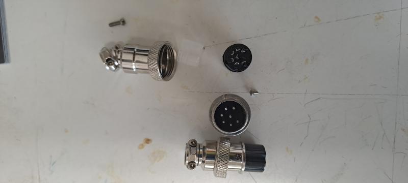

Quel connettore li se è come quelli che utilizzo dove lavoro, ha 2 viti come ferma cavo, 1 vite sul barilotto metallico e spinotti. Le togli, giri di un pelino quello nero e si dovrebbe sfilare, con i cavetti, che comunque sono corti, e ki potresti vedere i colori. In questa foto lo vedi ed è a 7 poli.

Per non tagliare il cavo che esce dalla retrocamera nuova devo per forza forare la lamiera per fare passare il connettore con la sua vite.
Cosa mi consigliate per una guarnizione?
In dotazione non c'è nulla...
