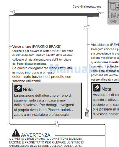

buonasera a tutti, Sul nuovo van è stato montato come accessorio una radio dab con retrocamera pioneer sph da230dab che mi da un sacco di problemi con android auto.
Non riesco a collegare il telefono alla radio con usb e tutte le volte che ci provo esce la scritta sul monitor "per usare android auto,si prega di fermare l'auto e controllare il proprio telefono android".
Tutte le operazioni le faccio con quadro furgone acceso perche' la radio ò sottochiave.
Qualcuno può aiutarmi a risolvere il problema?

Non sono un esperto, provo a buttare li un paio di ipotesi
Solitamente c'è un cavetto da collegare al freno a mano, serve a dire alla radio che il veicolo è fermo e si possono usare tutte le funzioni(in alcuni paesi è illegale usare, ad esempio, i video in movimento)
Per l'accoppiamento con il cell, magari i due sistemi non so o compatibili tra loro.
Mi è già successo con un paio di apparecchi

bene,cioè male. Quindi se la tua ipotesi è fondata sono a posto!
L'autoradio è sottochiave quindi posso solo farla funzionare a motore spento ma a motore spento l'autoradio non si accende....prima m..kiata, la seconda è che se volessi vedere il navigatore che sia waze o maps è vietato anche li. A questo punto è un bel casino.
Spero che qualcuno possa aiutare a scoprire l'arcano.
grazie inpiegatodelvolante,sei stato gentile.
Resto comunqye in attesa...

ti hanno detto di accendere con la chiave e tirare il freno a mano con relativo cavetto collegato, ci dovrebbe essere una opzione se collegato negativo o positivo, o bypass/cavallotto
Camperos non ho ben capito cosa intendi...scusami

tra le istruzioni di montaggio prova a vedere se c'è predisposto un cavetto da collegare al freno a mano/stazionamento
edit:
e guarda anche nelle opzioni della radio che chissamai puoi risolvere

questo sulla mia appradio pioneer del 2013
ovviamente non ho attaccato nessun filo al freno a mano, ho collegato il filo verde direttamente all'alimentazione, non ricordo se a massa o se a +12

questo sulla mia appradio pioneer del 2013 ovviamente non ho attaccato nessun filo al freno a mano, ho collegato il filo verde direttamente all'alimentazione, non ricordo se a massa o se a +12
Grazie camperos proverò a dare un occhiata
