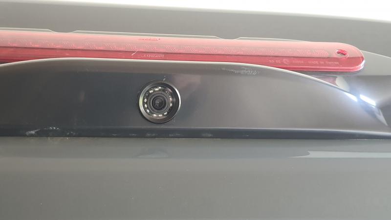

Ho ritirato il camper ,mi hanno installato la retrocamera sul terzo stop perché la originale sulla targa , montando il portamoto aveva una visuale limitata .
Questa ha una visuale limitata e non è nitida. Fotografandola dal basso sembra manchino dei led , non conoscendole non vorrei azzardare a dire cose inesatte, cosa ne pensate ?20260223_101209.jpg

Ho ritirato il camper ,mi hanno installato la retrocamera sul terzo stop perché la originale sulla targa , montando il portamoto aveva una visuale limitata . Questa ha una visuale limitata e non è nitida. Fotografandola dal basso sembra manchino dei led , non conoscendole non vorrei azzardare a dire cose inesatte, cosa ne pensate ?
Tranquillo, non mancano led, dove vedi un buco c'è un sensore.
Se non sei soddisfatto del lavoro vedi con l'allestitore.

Sicuramente sentirò l'installatore, oltre a vedersi male ho scoperto che se dopo un paio d'ore che sono in giro ,non funziona più , si vede a righe . Qui è da capire se problema di retrocamera o monitor . Però suppongo che se fosse il monitor lo farebbe su tutto ,invece diventa a righe solo quando inserisco la retro e si attiva la retrocamera .
Tieni conto che è una telecamera da 4,5 euro, io ce l'ho nella stessa posizione che mi fa da specchio, per le manovre ne ho un'altra.
Potrebbe essere il cavo se cablata, di scarsa qualità ed anche l'alimentazione.
Hanno il brutto vizio di risparmiare sulla sezione dei fili e sulla schermatura, io ho tirato fili e cavi nuovi e non lamento problemi.
