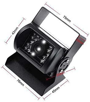

Salve a tutti ho una retrocamera simile a quella che allego in foto sul camper , era già presente quando l ho acquistato usato, ho notato che sia il monitor che la retrocamera risultano essere a colori ma io la vedo solo in bianco e nero, ho già controllato se è messa su pal,spruzzato spray crt sui connettori non saprei cosa altro fare, qualche consiglio?
