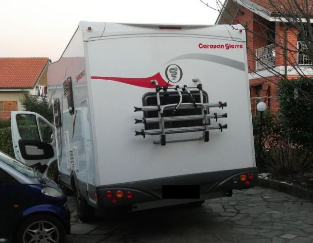

ho acquistato da poco un mansardato Elnagh Baron 22 del 2018, purtroppo senza retrocamera. Essendo un ex noleggio aveva giusto la radio.
Premetto che ho esperienza con tutto ciò che è elettronica e saldature varie... infatti ho installato senza problemi l'autoradio 2 din con passaggio antenne GPS e DAB nello specchietto, collegato il segnale di retromarcia, sostituito gli altoparlanti e piazzato il sub woofer.
Ora mi trovo con il cavo di segnale e alimentazione della retrocamera sotto il gradino della porta passeggero del Ducato e mi accingo a raggiungere il reto del camper.
Pensavo di uscire dalla cabina, in corrispondeza dei passaggi che si trovano appunto sotto il gradino di destra e passare sotto il pianale del camper per tutta la lunghzza inguainado i cavi in un corrugato spezzato automotive.
Una volta sul retro l'idea è di trovare la salita dei cavi per il terzo stop e luci di posizione alte e infilarmici. Vorrei fissre la retrocamere poco sotto e passare il cavo nella piccola predisposizion del fascione in resina che chiude la parte alta a cui si fissa il terzo stop.
Purtroppo la teoria è diversa dalla pratica e faccio difficoltà a capire dove si trovi la risalita dei cavi e come procedere.
Se qualcuno avesse esperienza sui camper Elnagh e magari proprio sul Baron 22 gli sarei grato se potesse darmi qualche dritta!

Secondo me ti conviene smontare il terzo stop e partire da lì con una sonda e vedere dove sbuchi ... poi a quel punto puoi collegarti con il cavo che ariva da sotto.

Ciao a tutti ho acquistato da poco un mansardato Elnagh Baron 22 del 2018, purtroppo senza retrocamera. Essendo un ex noleggio aveva giusto la radio. Premetto che ho esperienza con tutto ciò che è elettronica e saldature
varie... infatti ho installato senza problemi l'autoradio 2 din con passaggio antenne GPS e DAB nello specchietto, collegato il segnale di retromarcia, sostituito gli altoparlanti e piazzato il sub woofer. Ora mi trovo con il cavo di segnale e alimentazione della retrocamera sotto il gradino della porta passeggero del Ducato e mi accingo a raggiungere il reto del camper. Pensavo di uscire dalla cabina, in corrispondeza dei passaggi che si trovano appunto sotto il gradino di destra e passare sotto il pianale del camper per tutta la lunghzza inguainado i cavi in un corrugato spezzato automotive. Una volta sul retro l'idea è di trovare la salita dei cavi per il terzo stop e luci di posizione alte e infilarmici. Vorrei fissre la retrocamere poco sotto e passare il cavo nella piccola predisposizion del fascione in resina che chiude la parte alta a cui si fissa il terzo stop. Purtroppo la teoria è diversa dalla pratica e faccio difficoltà a capire dove si trovi la risalita dei cavi e come procedere.  Se qualcuno avesse esperienza sui camper Elnagh e magari proprio sul Baron 22 gli sarei grato se potesse darmi qualche dritta! Grazie Paolo
Forse era più semplice passare dentro forando (dopo attentissime verifiche e misurazioni) sotto al terzo stop per posizionare la retrocamera.
Dentro hai pensili e armadi che mascherano il passaggio dei cavi e sono anche più protetti che all'esterno.
