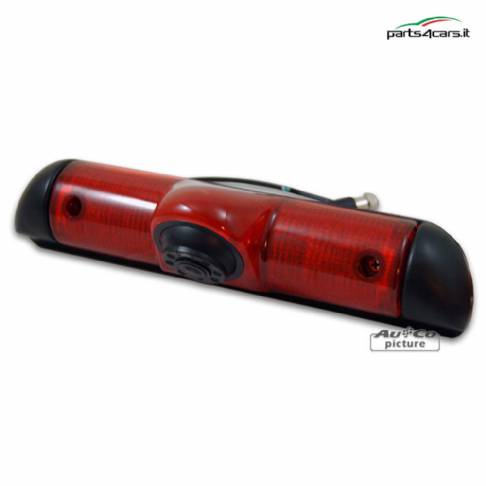

io ho messo questa e funziona benissimo, anche di notte

ho visto la telecamera che propone Tommaso e anche quella che propone Fiat, quella che hai tu esteticamente mi sembra meno massiccia e più gradevole, mi dai qualche info per l'acquisto?
Obelix

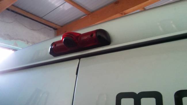

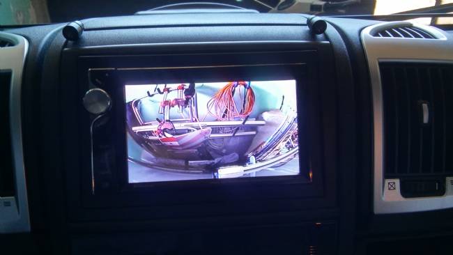

Ciao a tutti, allora, la telecamera la vedete tranquillamente su ebay o altri siti, a me l'ha montata direttamente l'officina a circa 200€ il tutto, non mi pare abbia avuto difficoltà con il passaggio dei cavi ma non so dirvi altro perchè non ho assistito al montaggio. l'altra foto è la vista dall'interno, tenete conto che il camper è in box al semibuio e praticamente contro il muro posteriormente, inoltre la telecamera si puo' regolare in due posizioni con un sempice spostamento manuale, infatti quando ho il portamoto la metto nell'altra posizione che mi fa vedere piu' indietro. spero di essere stato utile

PS il portabici che vedete è appeso al muro e non al camper wink
