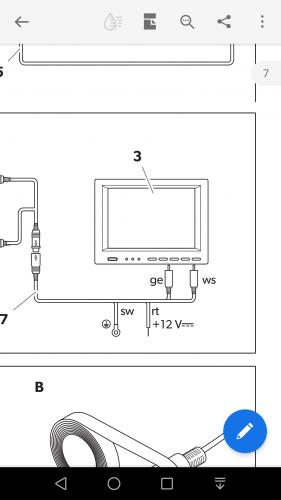

Quindi il. Cavo del 12V della telecamera
Screenshot_20200517-171021(1).jpglo hai fatto attivare fino a li passando da dove?
E il cavo della BS che giro ha fatto?
Pulsante tipo on off con Luce integrata?
Posso chiederti come mai non hai preso +12da BM/autoradio che era già "li" diciamo?

riprendo questo post perché la telecamera è in dirittura di arrivo
L'autoradio ha 2 ingressi video, 1 per retrocamera e un secondo per "altra camera"
questione alimentazione:
la autoradio ha filo "rosa" rear cam che credo sia il + e se attacco + della autoradio mi aspetto che la camera si alimenti (e il video si attivi) solo all'inserimento della retro utilizzando il video dedicato. Corretto? Oppure da solo l'alimntazione e il fatto che si attivi il video all'inserimento della retro è legato a qualche altro "cablaggio" già previsto nel collegamento iso?
avendo un secondo ingresso video, se attacco la camera a questo secondo ingresso (selezionabile da radio) mi viene il dubbio sulla alimentazione…non credo di poter usare quello rosa (ci sarà +12 solo in caso di retro oppure sarà sempre alimentato?) devo cercare un'altra alimentazione nel mazzo dei fili iso?
Inoltre cosi facendo credo che la telecamera sia sempre alimentata e non so se è un bene, credo che si possa surriscaldare o sbaglio?...
Se volessi mettere un interruttore, come lo collego?
Potete farmi uno schema "semplice" di come collegarlo?
PS so che sarebbe meglio mettere alim sotto BS, per ora volevo iniziare utilizzo e collegamento sotto BM poi più avanti farei il passaggio...
grazie a chi vorrà aiutarmi
