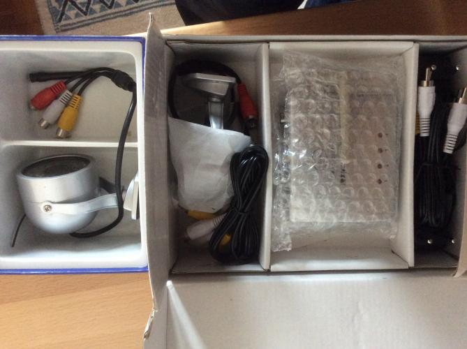

quando vieni a Trento allunghi fino ad Egna/Ora e te la regalo , ho due telecamere e un trasmettitore nuovi , comperati e mai utilizzati , io mi libero un cassetto e tu fai esperienza

Ti ringrazio della gentile offerta, e sarebbe anche un piacere conoscerti. Intuisco però leggendo tra le righe, che se sono finiti nel cassetto un motivo ci sarà stato
come vedi , comperato e mai utilizzato , volevo metterla sull’ Hymer  555 , ho abbandonato il progetto
Quindi, neppure provato?
Allora c'è speranza che non sia proprio inutilizzable wink
Però, semmai se verrò, ti prendo solo il trasmettitore, la camera ti conviene tenerla, sai mai che la vuoi mettere (cablata) per esempio per vedere lo scarico grigie, o anche a casa come sorveglianza. Quella è standard e la usi sempre.
