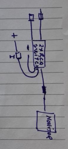

Inserito il 28/11/2018 alle: 12:14:25
In risposta al messaggio di RobVision del 27/11/2018 alle 10:37:49
Ciao Franco, il metodo veloce è acquistare questo: sr_1_10?ie=UTF8&qid=1543311304&sr=8-10&keywords=rca+switch Metti un interruttore sul 12v e lo alimenti/spegni per cambiare la sorgente. R
Buongiorno Roberto se ho capito bene,lo schema dovrebbe essere così,  dove una telecamera è prioritaria, mentre la seconda
si aziona quando do corrente tramite l interruttore giusto? Spero di aver capito bene.se fosse il caso spero mi vi vorrai
correggere eventuali errori. Ti ringrazio e ti auguro una buona giornata  Franco
