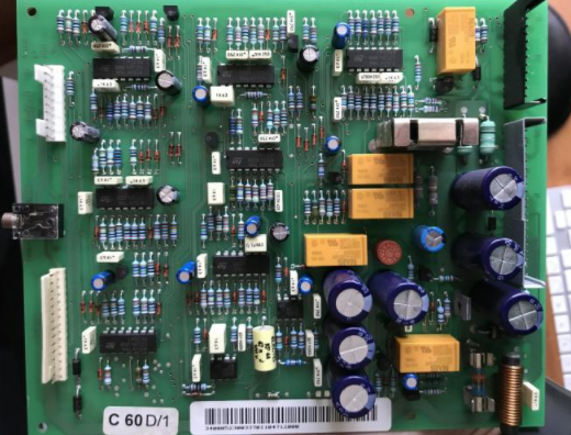

buonasera a tutti sono nuovo del forum...conoscete qualcuno che ripara le schede elettroniche della truma c6002 C? grazie in anticipo.

Quale difetto ti fa ?

parte il boiler poi mi da' il blocco ossia spia rossa....fa' il solito scricchettio poi animalia...mi hanno detto la scheda

La spia rossa lampeggia , Il numero lampeggi dovrebbe essere l'anomalia .
Prova a farlo partire e conta i lampeggi .
Io ho riparato la mia scheda con pochi euro ma il problema potrebbe essere altrove .
Il flusso del gas è corretto ? Se dai fuoco ai bruciatori del piano cottura ( tutti insieme ) restano vigorosi ?
Con i bruciatori accesi se fai partire il boiler la fiamma resta vigorosa ?
Quando fai partire il boiler senti che parte la ventola della truma ?
Se avvicini una mano sul bocchettone esterno senti flusso di aria ? Senti puzzo di gas ?

La spia rossa non lampeggia e' fissa...il piano cottura va' correttamente...quando parte il boiler si sente il rumore iniziale, poi c'e' lo scricchettio e quando dovrebbe partire definitivamente si blocca e diviene rossa la spia...ho fatto controllare il tutto da un mio amico camperista che fa comunque riparazioni e secondo lui e' la scheda , visto che i flussi ed il resto sembrano andare correttamente. in questi giorni o portero' in un officina specializzata per verificare il tutto. Altri utenti mi segnalano problemi ai rele' della scheda...magari fossero quelli, ho trovato anche dove eventualmente sostituirli....vi terro' aggiornati.
Era proprio lì che volevo arrivare .
IO ho cambiato i relè ed un paio di condensatori elettrolitici che sembravano rigonfiati .
Da allora nessun problema e sono passati 5 anni

La scheda non ha nulla di geniale al suo interno .
Con un pò di pazienza e il corretto uso di uno stagnatore si possono sostituire i relè ( componenti arancioni ) senza molta fatica.
Io ho sostituito anche 2 condensatori elettrolitici ( componenti più grandi e con il fondo metallico ) poichè uno era rigonfiato .

Nella foto si vede anche un bel fusibile super rapido (quello tondo verticale rossiccio) la prima cosa da controllare.

Prima di stare ad ingrullire troppo hai cambiato la bombola del gas?
Il fatto che ti funziona la cucina non significa nulla, alla stufa serve più ‘potenza’
Controlla anche il regolatore di gas, se è tutto a posto cerca di capire se lo stricchettio è il piezo che parte cercando di accendere la stufa oppure l’elettrovalvola che si apre.
Ma guardando la combi non fa nessun lampeggio  la scheda? Perché io ricordavo che ci fosse un led che lampeggiava e dai lampeggi si capiva il problema.

e' stato provato anche con altre bombole....secondo me va' in blocco perche' l'elettrovalvola non ha l'impulso di apertura...per quanto riguarda i led nessun lampeggio
