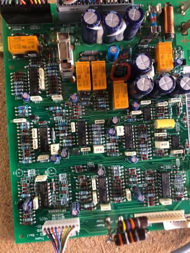

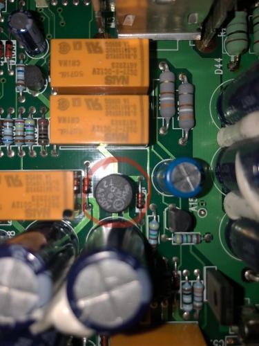

Inserito il 20/01/2022 alle: 07:53:13
Salve 3507DE19-1D95-4DCE-94A4-E8BEA3D13B8B.jpeg67A2685E-C441-41CA-8581-3FC8A27ED25C.jpeg​​​​​​Salve a tutti , sono riuscito con mio fratello ed un amico molto esperto a riparare la scheda del Truma combi 4002 che non viene più fornita come ricambio ,  praticamente non faceva più la procedura di accensione. La scheda ha 3 protezioni, 2 fusibili in vetro ed 1 elettronico che nel mio caso era saltato ;  basta misurarlo con il tester e se non da continuità basta sostituirlo con pochi euro ed il gioco è fatto.
