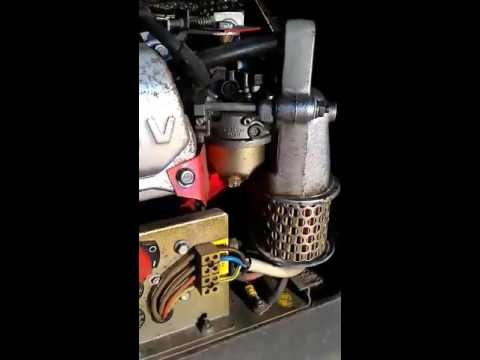

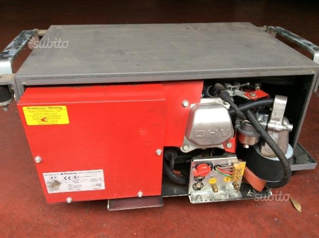

ciao a tutti, cerco i ricambi di questo generatore che ho installato nel mio camper, in particolar modo il filtro dell'aria in quanto si presume possa essere il responsabile della puzza di benzina che sento ogni volta che lo utilizzo. In ogni caso vorrei sostituirlo.
Qualcuno sa dove trovarlo?

comunque non è quello il problema della puzza.

I filtri aria di tutti i miei motori agricoli che sono Honda, li trovo su ebay o amazon , sono gli stessi che vendono alla assistenza (anche loro usano non originali) ma costano meno della metà e non spendo di benzina a andare a prenderli.
Benissimo cambiare filtro aria ogni anno quando si cambia l olio motore, ma perl odore di benzina controllerei lo spillo conico del carbutatore che chiuda bene.
Con un filtro intasato, il motore tenderebbe a un funzionamento irregolare e con poca potenza sotto carico massimo e poi tendere a spegnersi come quando si chiude l aria.

Io ho un tagliaerba con il motore OHV da 135cm cubici, credo sia lo stesso tuo.
Ma il carburatore (e filtro) sono completamente diversi.
Nel mio, forse perché montato in verticale, il filtro è una spugnetta racchiusa in una piccola scatolina di plastica.
Se cerchi per Honda OHV, su Amazon (eccetera) credo tu possa trovare solo quelli per questa predisposizione.
Alcuni particolari delle foto (rifiniture pressofusione ad esempio) fanno pensare a qualcosa artigianale, non sembrano di "qualità Honda" o quantomeno di grande serie.
Il filtro montato non è che sia particolarissimo ma nemmeno tanto facile da reperire.
Inoltre immagino che il tuo carburatore sia dotato di un servomeccanismo per il controllo del regime di rotazione.
Attenzione a non starare qualcosa nel metterci mano.
Ti conviene sentire il costruttore o quantomeno verificare la marca del carburatore (Dellorto ? giapponese ?).
Quanto alla puzza, anch'io credo che il filtro poco c'entri.

Concordo, guardando la foto quel filtro non è uguale a quello usato sullo stesso motore per uso agricolo, e in effetti sembra strano, la Honda fa cose fatte bene , quello sembra un po arrangiato. A meno che il generatore non sia vecchissimo e allora facessero così.
Le due foto, però non sono dello stesso generatore, ma di due uguali , mi sembra.
