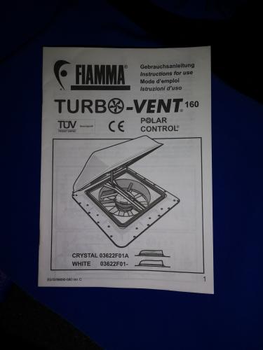

mi servirebbe la parte esterna completa, non solo la copertura ma anche il supporto esterno, ne ho due e vorrei ri siliconarli, ma visto lo stato di degrado li vorrei sostituire
ho provato a cercarli, trovo solo il coperchio, chi mi da una mano?

non credo di aver capito,ma se ti serve l'oblò e dove si attacca esternamente,sappi che è uguale a qualsiasi altro oblò 40x49cm fiamma.Se ti serve la parte interna allora non ti so aiutare.

mi servirebbe tutta la parte esterna

ho guardato in rete e sembra siano identici, strano ieri sono andato da un rivenditore a Trento e mi ha detto che si può ricevere solo il coperchio, poi il mio turbo vent è troppo vecchio, ma vedendo le immagini i nuovi sono identici ai miei, comunque grazie della dritta

Ti confermo se è un vecchio articolo(2 velocità in aspirazione e 3  in ventilazione)puoi tranquillamente sostituire il top esterno con un oblò fiamma 40x40cm.Anche i fori per le viti sono identici.
