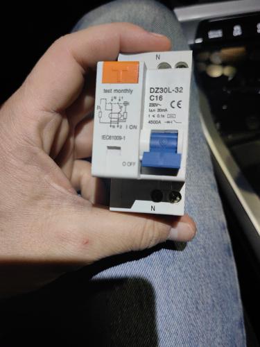

nella zona retrostante l a presa 220 del camper è presente questo salvavita. Mi confermate che se premento si tasto di test non scatta l ovggetto deve essere sostituito?
ho difficoltà nel reperire uno uguale e questo è un vero disastro visto che è incastrato in un oggetto unico che comprende presa esterna 220,schuko interna e salvavita per l appunto...
Avete avuto esperienza analoghe?

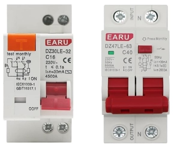

Ho trovato questo ma non han nemmeno il marchio ce...
https://a.aliexpress.com/_Evwc3fQ
32 significa cheè32 ampere?
Mentre ci 16 che vuol Dire?

Differenziale magnetotermico monopolare da 16A con corrente Differenziale di sgancio da 30mA.
Non compare cinesate ma roba di qualità certificata CE

E' un 16 Ampere in curva C : questo potrebbe essere un suo degno sostituto

Ovviamente scatta solo quando c’è il 220 collegato…

Confermo che questo è ottimo.
- Magnetotermico 2P
- Differenziale Tipo A
Hai provato il pulsante di Test ol 230 Volt presente?

Se ne è parlato, fai qualche ricerca "differenziale" o salvavita" e ti fai una cultura :)
Premendo il tastino deve scattare, ma solo se il camper è connesso alla rete elettrica
Concordo niente aliexpress, vai da un buon grossista di materiale elettrico, dovresti trovarlo senza grossi problemi
Meglio se lo trovi bipolare , cioà 2P anzichè 1P+N come quello esistente, ma così compatto mi sa che costerà un botto

eh l'avevo visto ma mi vergognavo a proporlo visto il prezzo
Il problema che non ci sta nella pres attuale...
https://destinazionecamper.com/...
Mi dovrò fare in sistema a parte in grado di aloggiare il nuovo salvavita.
Già che ci siamo a finaco del salvavita consigliate anche qualche l'altro dispositivo?
PS: si l ho testato con 220 inserita.

una soluzione mai vista e che reputo scomoda, fossi in te cambierei la spina CEE 16A e metterei il MGTD da 16A 30mA 2P  in una posizione comoda e se hai spazio magari anche dei MGT per separare le line.

Sei sicuro che non ci stia?
Quello rotto mi sembra uno normale su slitta DIN.
Magari ordina quello nuovo, secondo me ci va senza problemi, mal che vada prolunghi i fili e metti un piccolo quadro eettrico aggiuntivo con dentro quello nuovo Gewiss (entry level).
Io uso prodotti ABB o bTicino.
Sono 50 anni che tutti quegli oggetti hanno dimensioni standard e sono su slitta DIN.

Non è nulla di strano, ha misure standard, non vedo nulla di complicato nel trovare quella misura.
La misura è sempre quella anche per modelli e correnti diverse.

Questi però hanno il differenziale di tipo AC (obsoleto?), sono 1P+N (poco adatto per fase.neutro incerti) e solo 4500 A di potere di interruione, tutte le caratteristiche elettriche sono al livello minimo.

Che sia din va bene ma è tutta la struttura nell' intorno che è disegnata per quel salvavita.
compro dal link fornito e poi valuto se ci sta.
