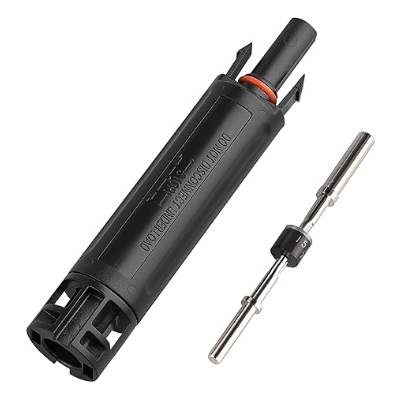

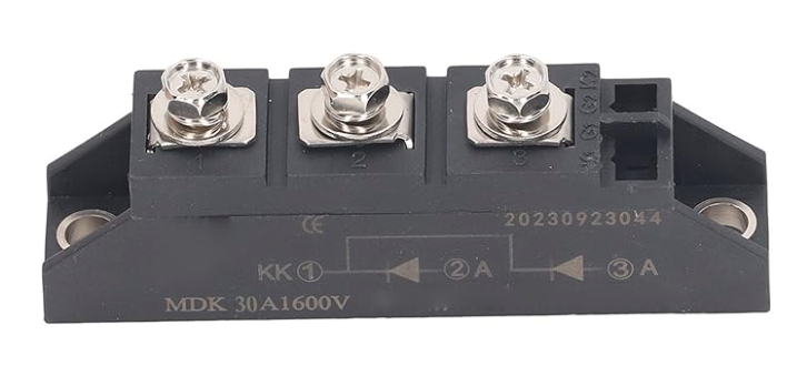

grazie Ciro, quindi avendo due Varta da 95Ah in parallelo secco potrei usare un diodo da 30A? tipo questo?
o forse è meglio questo
ma non capisco come collegare i positivi...blush

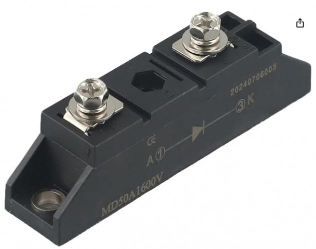

Inserito il 17/03/2025 alle: 14:22:43
c'è anche a due morsetti ma è da 50A

In risposta al messaggio di Karbon17 del 17/03/2025 alle 14:22:43
Avendo 2 Agm in parallelo secco va bene collegare la litio su A e le Agm su K, 50A va benissimo.
Ho diverse volte ricaricato una Agm da 100Ah che tengo di scorta, parallelandola alla litio dalla sera al mattino dopo.
Quando l'estate scorsa ho avuto problemi in vacanza rimanendo senza alternatore, la BM era sempre carica proprio grazie al collegamento diretto con la litio cui adoperavo per avviare il motore e viaggiare.
Ciro.
