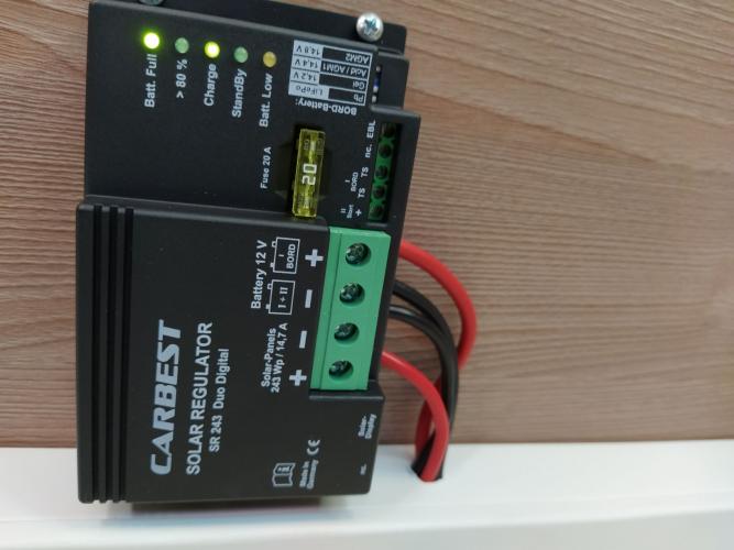

Ho appena acquistato un camper usato e ho chiesto di montarmi un pannello solare (140W) per le ricariche delle batterie.
Io probabilmente mi ero fatto questo cinema: il pannello solare ricarica prima la batteria di servizio (ne ho una sola) poi, quando questa è carica, passa a caricare quella di avviamento. Avevo pensato che in questo modo quando non ci si attacca alle colonnine della 220 e c'è una luce sufficiente, il pannello ti aiuta sia per l'abitacolo che per l'avviamento.
Se si fa della libera in zona irradiata bene dal sole non si rischia (troppo facilmente) di rimanere a piedi, in particolare per rimetterlo in moto.
Poi guardando gli strumenti di controllo mi sono accorto che il pannello ricarica sicuramente la batteria di servizio ma quella di avviamento, molto molto lentamente, perde di tensione.
Mi ero fatto un'idea sbagliata?
Mi manca qualche accessorio?
Mi hanno montato un Carbest Solar Regulator SR243 Duo Digital per il controllo del pannello...allego foto.IMG_20210506_171953a.jpg

Dalle info, dice di esserci un entrata aggiuntiva per la BM
Probabilmente non è stata collegata, infatti si vedono solo i cavi che arrivano dal pannello e i cavi della BS, ma i cavi della BM no

Dalla foto, il primo morsetto a destra del positivo della BS, è per la BM, c'è scritto Start +, invece il negativo va sullo stesso morsetto del negativo della BS. Sembra che abbia anche la curva per le Lifepo

Ciao Stera57 , in allegato lo schema del tuo regolatore (marchiato Votronic) in tedesco, puoi far aggiungere il cavo per collegare la batteria motore ed averla sempre in carica dal pannello.

io non vedo il motivo di mettere un altro accrocchio, quando esiste già la funzione sul regolatore.
non è una questione di soldi, 30 euro non cambiano la vita, ma di complicanze inutili. comunque, chi fa il lavoro deve collegarlo e far passare dei cavi dalla BM, tanto vale che li colleghi al regolatore
