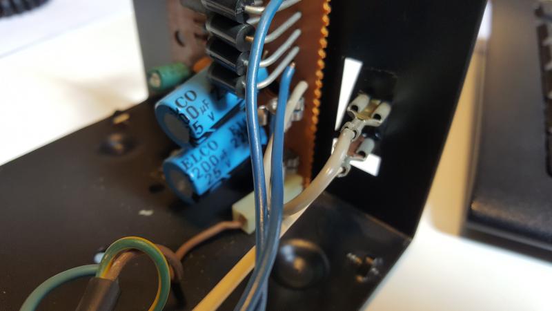

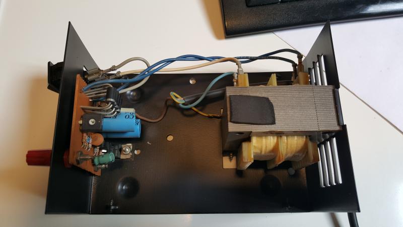

aggiungo un paio di foto che magari possono far capire meglio il tipo di alimentatore.
Seminascosto c'è anche un fusibile in vetro con scritto F1A250V:20190920_104607.jpg

Quel alim.è un giocattolo.
con un alim stabilizzato non si può alimentare una batteria senza interporre un resistore.
come detto da iw5ci quella batteria è compromessa.
cambiala.
