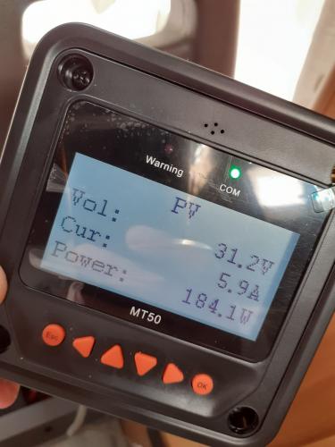

Un paio di persone del forum e un mio amico Hanno messo da poco un pannello civile da 420 watt halfcut.
Io mio amico lo ha pagato 180 euro. 108 mezze Celle.
Col tracer 30A.
Questo era a novembre in Abruzzo di mattina alle 10.00.
184 watt, 6A del pannello e 14A in batteria
