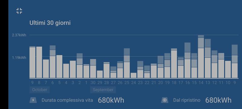

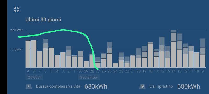

I regolatori victron nella cronologia ti fanno vedere se veramente si completa la carica a 3 fasi e hanno il.temoo della fase di assorbimento adattivo volendo.
Per esempio negli ultimi giorni come vedi non ho mai completato la carica salvo 2 volte. A causa di evaporativo da 70w acceso H24 e stare all ombra spesso . Ovviamente il monopattino era fuori questione con 1.5 kWh al giorno solo per l evaporativo.
Qui spiego meglio la questione.
