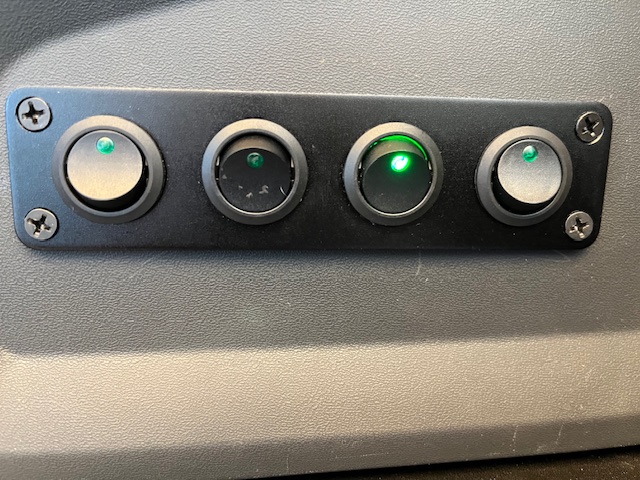

Un saluto a tutti, sul mio mezzo ho installato due BS da 100 AH litio, il mantenimento della BM è affidato al famoso D+R, diciamo che tutto funziona bene, il mezzo è rimessato al coperto ed i pannelli fanno ben poco, dopo un paio di settimane la BM scende a circa 12, 3/4 mentre le BS a 13,3 lo smart Victron mi da carica al 100%, a questo punto ho cercato di ricare la BM parallelandola con le BS, ovviamente per il tempo della mia permaneza al camper, tutto funziona a meraviglia tanto che ho modificato l'impianto per utilizzare il sistema a mio piacimento, le correnti in gioco sono basse 5/6 A per alcuni minuti per scendere poi a circa 1 A, in 4/5 ore le BS sono scese al 98% e la tensione della BM è salita a 12,8, credo che questa "manovra faccia bene a tutte le batterie del mezzo, cosa ne pensate? Un saluto Enzo PS installati due fusibili da 10 A.IMG_7372.jpeg

Ciao, grazie per le risposte, Mario le batterie sono OK, direi sovradimensionate per il mio modo di vivere il camper, però l'energia non è mai troppa, non sono mai scese sotto il 70%, la BM a 12,3 certamente avvia il mezzo, credo, però, che a lungo andare la batteria soffra e si deteriori precocemente, a questa tensione seppur lentamente inizia la solfatizzazione, ho provato a "dimenticare" di aprire l'interruttore ed a mettere in moto, i fusibili non sono saltati la BM ha sopportato egrgiamente il carico del motorino senza attingere alle BS, comunque le protezioni ci sono, per l'amico Rascal, la sorgente c'è, è data dalla coppia di batterie litio da 200 Ah e dai pannelli solari che 3/400 milliamper, di giorno, li erogano, il parallelatore CBE preferisco non usarlo, a mio parere, il sistema, semplice e a costo zero, assicura il mantenimento della BM almeno al 70/80% con una visita a camper ogni 10/15 gg, io ci vado piu' spesso quindi no problem, due degli interruttori, spenti, gestiscono il CB DC/DC Renogy, OFF/20A/40A, mi sento di consigliarlo, si avvia e si spegne con ritardo e, sopratutto, con "moderazione", inoltre a 20A, settaggio che utilizzo normalmente, non riscalda minimamente che sui nostri mezzi non è poco.. Un saluto Enzo

credo, però, che a lungo andare la batteria soffra e si deteriori precocemente, a questa tensione seppur lentamente inizia la solfatizzazione, ho provato a dimenticare di aprire l'interruttore ed a mettere in moto, i fusibili non sono saltati la BM ha sopportato egrgiamente il carico del motorino senza attingere alle BS, comunque le protezioni ci sono, per l'amico Rascal, la sorgente c'è, è data dalla coppia di batterie litio da 200 Ah e dai pannelli solari che 3/400 milliamper, di giorno, li erogano, il parallelatore CBE preferisco non usarlo, a mio parere, il sistema, semplice e a costo zero, assicura il mantenimento della BM almeno al 70/80% con una visita a camper ogni 10/15 gg, io ci vado piu' spesso quindi no problem, due degli interruttori, spenti, gestiscono il CB DC/DC Renogy, OFF/20A/40A, mi sento di consigliarlo, si avvia e si spegne con ritardo e, sopratutto, con moderazione, inoltre a 20A, settaggio che utilizzo normalmente, non riscalda minimamente che sui nostri mezzi non è poco.. Un saluto Enzo

Ciao Ciro, oggi ho ricollegato il parallelo BM / BS, solito comportamento 3/4 A per poi stabilizzarsi 6/700 milliamper, sempre in leggera discesa,  a questo punto ho deciso di lasciare il parallelo, domani ricontrollerò ma non credo ci siano problemi, le protezioni ci sono, due fusibili e in ultima analisi i BMS, ma, come dici tu, ne deve passare di acqua sotto i ponti per scaricare le litio visto anche l'apporto dei pannelli, per la sostituzione del diodo ti riferisci al D+R o intendi per installarlo sul parallelo. Un saluto E grazie Enzo
