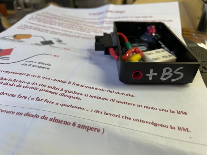

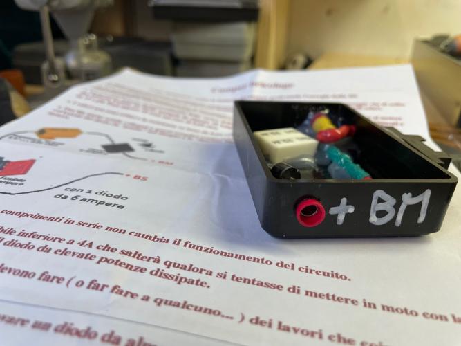

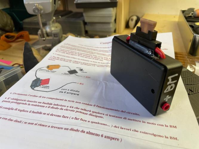

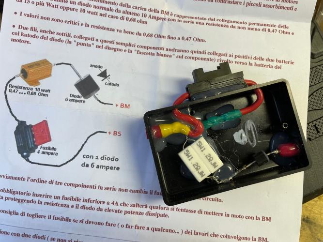

Ed ecco l'accrocchio pronto ad essere installato... e naturalmente ancora un yes a Marco!
