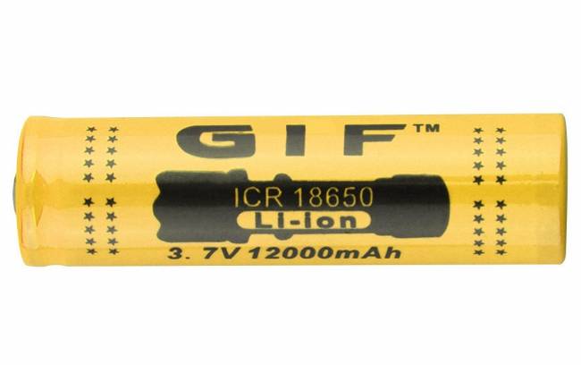

Per esempio vedo proposte su eBay delle fantomatiche batterie da 12000mAh nel formato 18650 (poco più grande di una AA !!!):
Per bene che vada saranno 2500mAh, il resto è mitologia cinese

Le 18650 arrivano a 3400 max 3500 mAh.
Devi e o dovete ricordare che 20-25000 mAh sempre che siano reali sono date a 3.7 V nominali.
È un'altra cosa da averli a 12 V.
