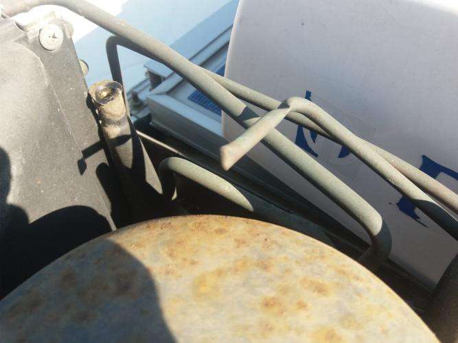

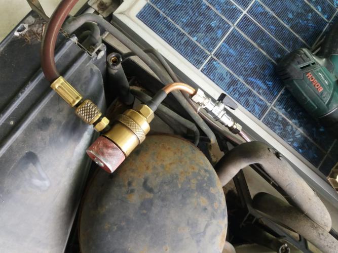

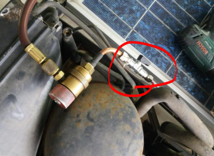

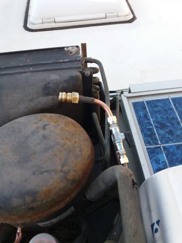

IMG-20190301-WA0006.jpgIMG-20190301-WA0001.jpgIMG-20190301-WA0002.jpgIo mi sono fatto ricaricare il dometic 1100 da un artigiano che lavora sui camper. Prima ha trovato la perdita, poi ha montato,  il rubinetto di immissione. Quindi ha immesso i 420 grammi circa di gas, come specificato in targhetta visibile  dall'interno sotto una grata. Spero funzioni ancora  ovviamente non l'ho provato. Comunque il mio aveva 14 anni e faceva poco poco.

Per cui il rubinetto che si vede è stato lasciato con i raccordi cartellati?

dalle info che ho in merito, il taglio e la successiva saldatura del tubetto appare cosa semplice ma di difficile realizzazione.
Il motivo sta nel fatto che è sufficiente si intrufoli nell'impianto uno sporchino di qualsiasi tipo e ci si gioca il compressore. E' capitato anche a professionisti, quindi per cui non sarà impossibile, ma di certo non è cosa semplice come sembra.
Questo rubinetto sembrerebbe debba rimanere montato, cosa che sarebbe anche molto comoda in futuro, ma siamo sicuri che è in grado di resistere a quelle pressioni?
Che io sappia non vanno oltre i 20bar, ben lontani dalla pressione dell'impianto in funzione.
