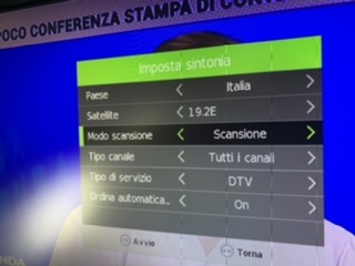

Inserito il 07/08/2020 alle: 21:08:08
In risposta al messaggio di Grinza del 07/08/2020 alle 20:39:53
Hai la scheda TVSAT? Dovresti vederli bene La parabola è automatica? Prova a fare la sintonia fine
Ho la parabola Giocamper M7 automatica
scheda Tv Sat e non c’è verso
provo con la funzione sintonia fine come mi hai suggerito
graziesmiley

Inserito il 07/08/2020 alle: 22:30:14
Grazie Antonio, ho trovato la funzione sintonia fine funziona tutto bene tranne La 7 che non l’ha presa, ma ho interrotto la scansione prima del dovuto per ordine della moglie
domani riprovo con calma

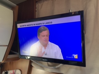

Inserito il 08/08/2020 alle: 09:07:38
Fatto
preso pure La7
