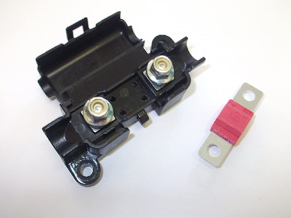

Dunque la seconda batteria è indipendente dall'impianto per cui,
se puoi arrivare con un cavo al parallelatore penso o almeno spero sia facile per te arrivare alla BS fissa.
A questo punto credo la cosa migliore riuscire a portare 2 cavi da 16 mmq per mettere le 2 BS in parallelo,
con le dovute precauzioni del caso e cioè:
sul cavo che colleghi ai 2 positivi delle batterie metti 2 fusibili da 50A vicinissimo ai 2 poli delle batterie,
come questi:

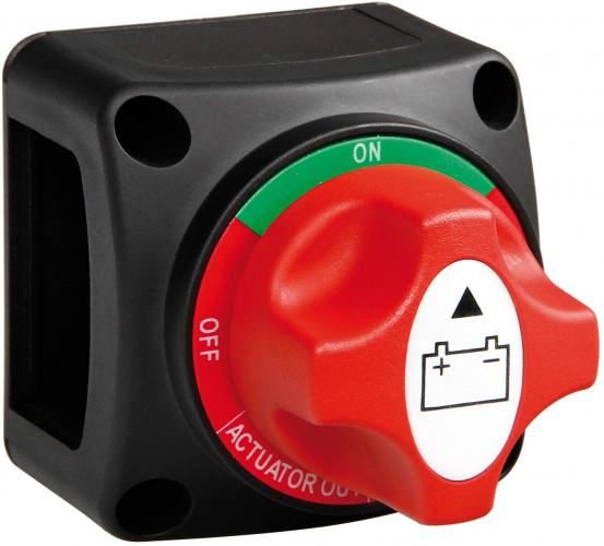

Poi metti uno stacca batterie come questo nella posizione a te più comoda, sarebbe meglio vicino alla BS fissa.
