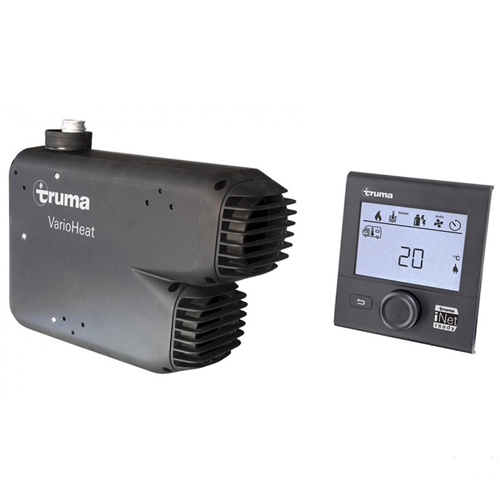

Io finora ho sentito parlare di riscaldatori webasto a gasolio, ne esistono anche a gas gpl?

Esiste un riscaldatore sullo stesso principio del Webasto, ma che funziona a gas: e' il Varioheat Eco di Truma.
Ne ho uno di serie sul mio furgonato, e ne ho aggiunto un secondo per avere un impianto ridondante. Ne sono molto soddisfatto, sia a livello di consumi (energia e gas) sia per prestazioni.
