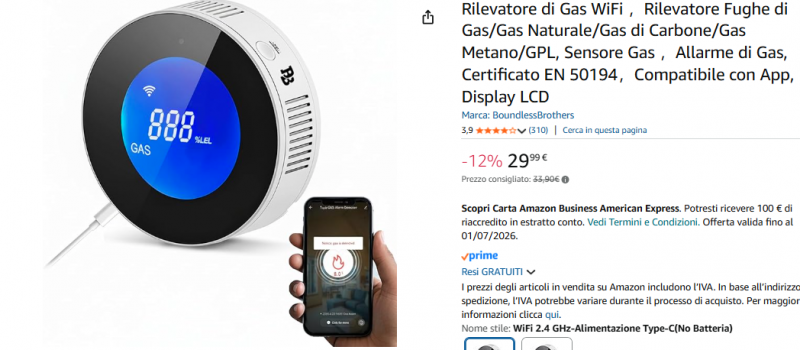

Ciao, io ne ho preso uno della marca che dici, quello rotondo con lo schermo led blu, non ha le batterie e lo devi alimentare tu, proprio perchè il sensore si deve riscaldare per funzionare correttamente, quindi consuma abbastanza rispetto ad esempio ad uno del monossido (che con 4 AAA funziona per 2 anni). Gli ho sparato il gas dell'accendino e si è acceso subito, quindi immagino funzioni. Unica pecca ha sto schermo LED che resta acceso fisso, facendo abbastanza luce (e consumando batteria inutilmente).
L'ho messo vicino al letto dei bambini (dove non ho una presa 12V) e lo alimento con un piccolo powerbank da cellulare che lo fa funzionare per circa 10 ore...tanto lo accendo solo di notte, e solo quando siamo in libera che devo tenere il gas acceso per alimentare il frigo; se invece sono attaccato al 220V io tutte le sere il gas lo spengo, chiudendo la valvola sulla bombola. Di giorno lo vedo abbastanza inutile.
abbastanza rispetto ad esempio ad uno del monossido (che con 4 AAA funziona per 2 anni). Gli ho sparato il gas dell'accendino e si è acceso subito, quindi immagino funzioni. Unica pecca ha sto schermo LED che resta acceso fisso, facendo abbastanza luce (e consumando batteria inutilmente). L'ho messo vicino al letto dei bambini (dove non ho una presa 12V) e lo alimento con un piccolo powerbank da cellulare che lo fa funzionare per circa 10 ore...tanto lo accendo solo di notte, e solo quando siamo in libera che devo tenere il gas acceso per alimentare il frigo; se invece sono attaccato al 220V io tutte le sere il gas lo spengo, chiudendo la valvola sulla bombola. Di giorno lo vedo abbastanza inutile.

@dRIKYZ, tu hai preso quello collegato al wifi?
Ho chattato un po' con il venditore, e mi ha detto che quello con connessione wifi e controllo da remoto richiede attacco alla 12v, mentre quello senza connessione va a batterie al litio.

Sai che in realtà non è di quella marca, sono andato a rivedere il mio ordine, ma mi pare assolutamente identico a quello che hanno sulla loro pagina quelli della marca che hai proposto Safehome.
Io ho preso questo e funziona solo collegato, non ha batteria interna. Ne avevo trovato uno con batteria interna ma non era marcato EN 50194

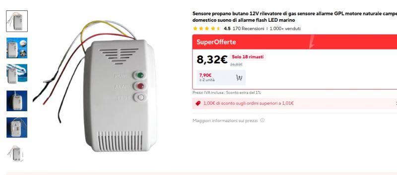

io ne ho preso uno a bassissimo prezzo...l'idea era ...provo.
alla fine va che é una meraviglia, deve essere collegato fisso all'alimentazione ma ha un consumo irrisorio.
Vari test con bomboletta del gas e fa il suo dovere...ed ha un uscita per pilotare un relé nel caso si voglia integrare con il un elettrovalvola.
