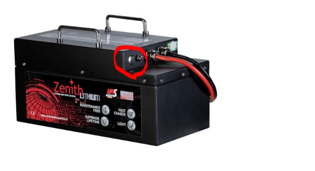

Inserito il 22/05/2026 alle: 10:33:33
se la batteria è questa... è la prima che mi è venuto fuori da una veloce ricerca... questo è il pulsante per spegnere la BS, non serve quindi un sezionatore tra BS e regolatore, ma serve solo tra FV e regolatore.
