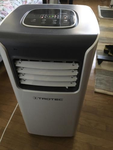

Ciao, io mi son trovato piuttosto bene con questo...IMG_E3654.JPGIMG_3660.JPG
