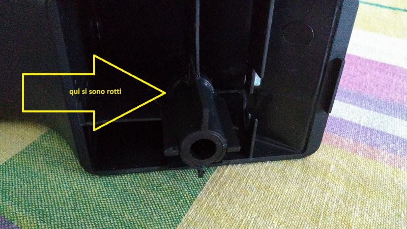

Ho rotto la la maniglia tiraporta del mio camper, iveco 35.12 e nuova non la trovo, si sono rotti i due cilindri in plastica abs dove dentro ci va la virt che si infila nella portiera.
Per ora li ho riattaccati con attack e tengono, ma non è una riparazione definitiva, pensavo di irrobustire il tutto con qualche colla, tipo anche metallo liquido bicomponente, avete qualcosa da suggerirmi?
Tenete presente che deve tenere bene, è soggetta a pressioni, magari mi ci appoggio e la tiro per chiudere la porta.
Grazie Tiziano

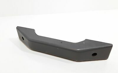

E' forse questa
https://www.ebay.it/itm/1619887...
NB questa è la sinistra ma si trova senza problemi anche la destra
Moreno B. alias MorBa

Grazie, no, quella è una maniglia apriporta, io cerco tiraporta, una cosa del genere ma non è questa2020_07_17_06_43_491.jpg
questa è di un Iveco 35.12 ma penso mezzo da lavoro, la mia è diversa, però se fossi sicuro che ci sta anche questa le prenderei 2 e le metterei

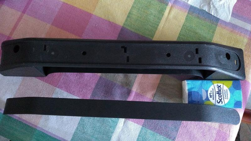

La mia è questa, il mezzo è un Laika, forse l'hanno messa loro all'origine2020_07_17_11_45_211.jpg
la mia è codice 93938671, mentre trovo codice 93938673 e questa ha misure lunghezza 39 interassi fori 28 mentre la mia è 48 e 38, qui in internet
https://www.ebay.it/itm/3834742...
ora ho pensato di infilare dentro al foro un tubo di metallo e all'esterno mettere qualcosa tipo colla metallica
