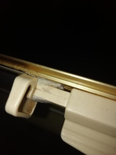

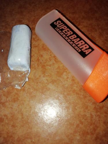

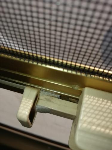

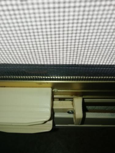

Ciao.. Io non ho smontato ne rullo ne finestra per farr questa riparazione... Senza tante parole ti metto 2 foto, quella con la vitina e poi ho scoperto questa bicomponente (superbarra ceys si chiama surprise​​​​​​) che è ottima per molte cose15596376921981610112825198808346.jpgIMG_20190604_103751.jpgIMG_20190604_103827.jpg

Grazie mille..   ancora un  dubbio    la vite va ad  inserirsi  nel foro dell asta o ne hai creato uno nuovo avvitando? ... che diametro e lunghezza hai usato?

Puoi usare il foro originario o farne un altro... La vite piu piccola possibile, ho fatto a occhio, che sia larga come il foro e poi se era troppo lunga l ho tagliata... Ma. Con quella colla, viene meglio... Praticamente ricostruisci una saldatura di plastica fra i 2 elementi... È un lavoro un po' di fino sennò poi nonnscorre il meccanismo, ma poi risulta veramente solida.. Con le comuni bicomponenti, non riesci, questa invece si modella... L ho premuta attraverso il foro fatto con la vite, affinché fosse piu resistenteIMG_20190605_003014.jpg

Grazie, va bene quella universale
https://letsbrico.it/shop/super...
o ci vuole una specifica per la plastica?
Lollo
15/06/2018 11024
Inserito il 05/06/2019 alle: 13:01:23
In risposta al messaggio di lollo69 del 05/06/2019 alle 10:44:54
Grazie, va bene quella universale o ci vuole una specifica per la plastica?
Non mi ricordo la. Confezione ma mi pare che quella che ho é uguale... L ho usata anche per riparare una crepa nella copertura di plastica sopra la testata del motore... Sono 2 mesi che regge quelle temperature alte... Quindi sono soddisfatto... Poi non durerà mai come una vera plastica... Però é comoda...
