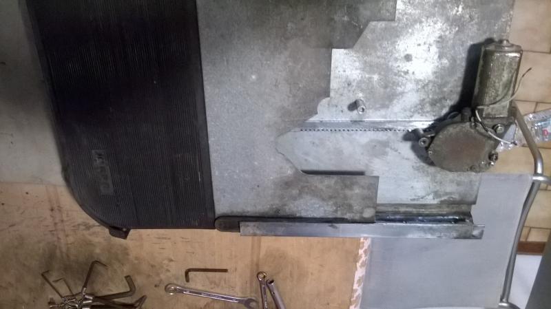

L'anno 17 continua la sagra delle sfighe. Quello che mi preoccupa che l'anno prossimo sarà l'anno17 per il camper e se tanto mi da tanto... Dopo tendalino batterie di servizio, siamo allo scalino che era inchiodato Rimangono le guide da lubrificare pensavo con grasso siliconico tipo quello per le catene delle bici. Voi che ne pensate?

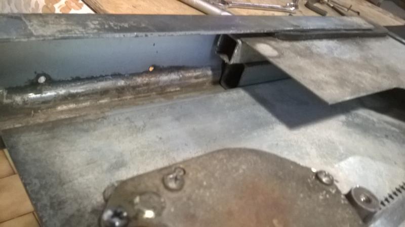

Inizialmente centralina suonava bip bip ad ogni tentativo di apertura. Ho letto nell'archivio di qualcuno ha sostituito i mammut di collegamento ed ha risolto. Così ho tagliato i fili perché i mammut erano un mono blocco di ruggine. Ma purtroppo per me non ha funzionato. Così ho smontato lo scalino dal camper e me lo sono portato a casa. Ho aperto anche il motorino che ho lubrificato negli ingranaggi con olio tipo servosterzo. Richiudo con attenzione mentre il motore gira perché più volte aperto funzionava e chiuso no. Porto lo scalino senza motore in autolavaggio e do una bella pulita allee guide piene di morchia incrostata e torno a casa terminando la pulizia con del diluente.
Ora sembra funzionare a banco. Se lo faccio aprire fino in fondo o al contrario chiudere fino in fondo si blocca ma ad ovviare questo problema dovrebbe pensare la centralina che da come ho capito appena l'assorbimento si innalza spegne tutto.
