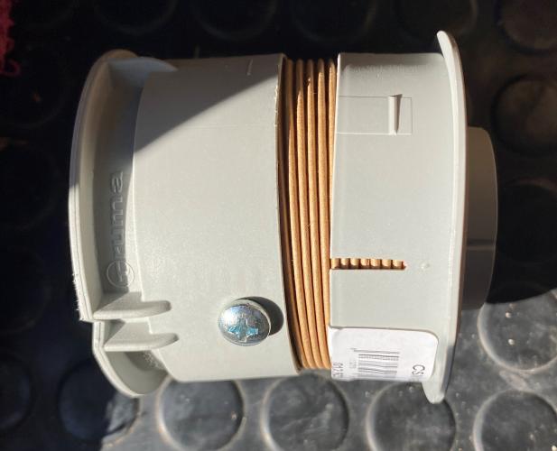

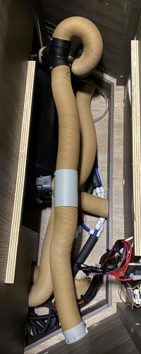

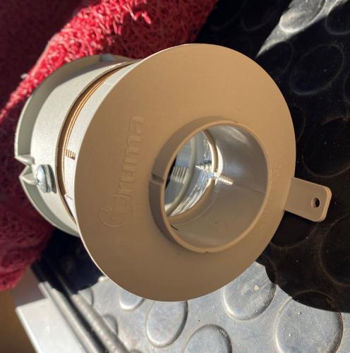

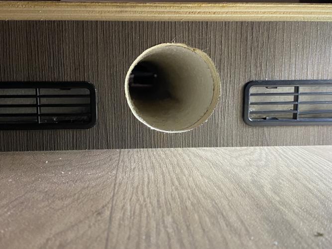

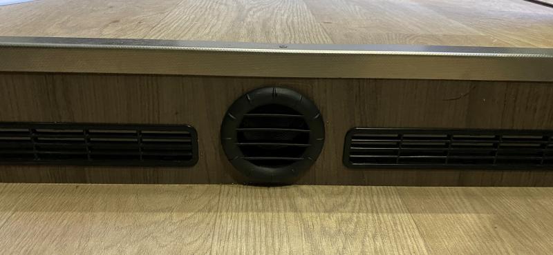

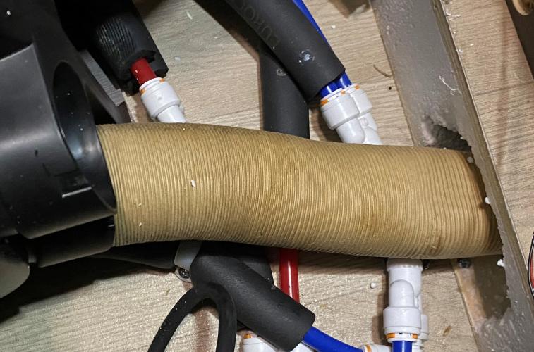

nel mio motorhome Mclouis Nevis, c’è installato la truma combi 6000 a gas. Posizionata sotto il letto matrimoniale in coda. Stanco di avere differenza di temperatura tra la zona notte (caldo), e la zona giorno (fredda), ho fatto la ripartizione della canalizzazione dell’aria calda, in questo modo.
Facendo un foro nel gradino, sono arrivato direttamente ad un’uscita della stufa…con una tubazione lunga circa m1,5

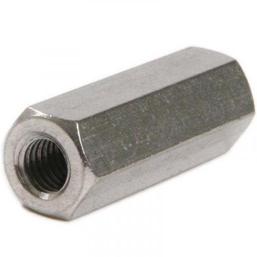

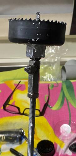

Per fare il foro, ho usato una sega a tazza di Ø 65, innestata in un dado esagonale lungo,
a cui ho fatto un foro e saldato un dado di 6mm, per potere serrare una barra filettata di Ø 8.
Dopo di che, ho ridotto la portata della tubazione della bocchetta del garage, con una riduzione da 60mm a 32mm,
per avere più portata di calore, congiungendo i tubi restanti con un T.

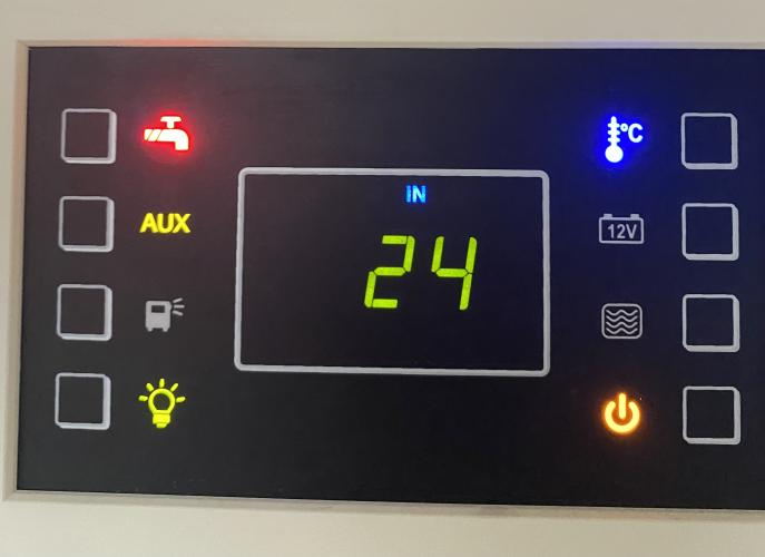

Adesso con la ghiera centrale nera, messa a 3 nel comando della truma, ho 24°
con termostato nella posizione originale. Spero che questa modifica possa servirvi.
