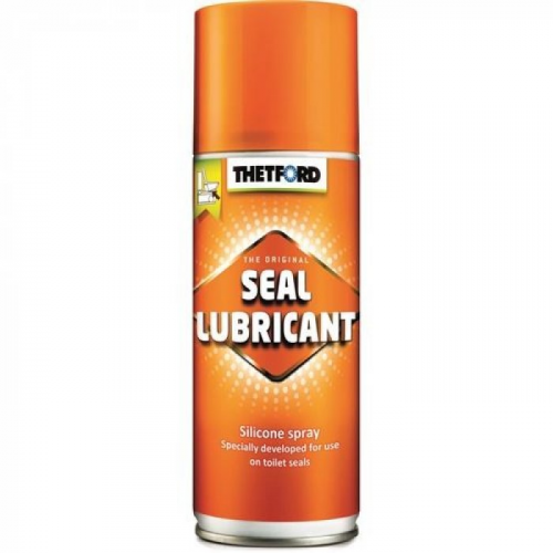

Thetford fa una bomboletta spray specifica per le guarnizioni in gomma, ma il nome si paga, e non è che il prodotto che c'è dentro sia molto diverso da quello di un normale tubo di grasso al silicone alte temperature per ingranaggi e boccole delle stampanti laser (io uso quello, ce l'avevo in casa quando lavoravo in informatica...), solo costa di più.

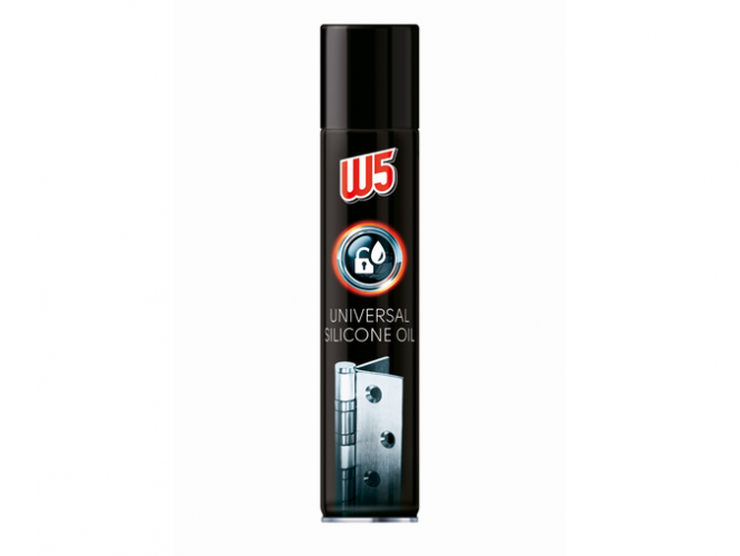

Inserito il 24/03/2023 alle: 08:32:06
Da mia personale esperienza, usai grasso di vaselina sulla guarnizione di un WC Fiamma e la gomma si era tutta gonfiata e diventata morbida e deformata e non teneva piu.
Da allora per le guarnizioni di gomma usato solo Olio spray di silicone.
La Tethford stessa come prodotto specifico ha uno spray di olio di silicone per le sue guarnizioni.
non costa troppo, ma non è necessario quello "griffato" , quando esce prendo sempre una robusta scorta di olio di silicone Spray W5 della LIDL che è la stessa cosa e costa quasi niente (a proposito sarà in vendita il 30/03 ). Oltre che per le guarnizioni del WC, porta, finestre, oblo, ci lucido anche i paraurti neri che tornano come nuovi e contrasta anche i moscerini.
controllo le mie scorte e casomai le reintegro winklaugh
