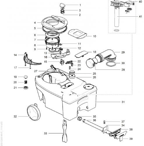

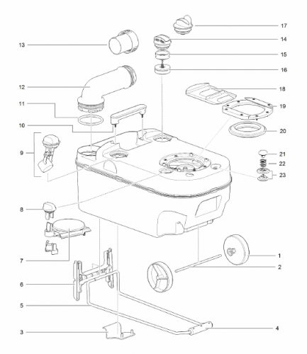

Scusate, mi sono sbagliato, io ho la C220 (la C200 non la fanno più).
Sul manuale ricambi sembra che la flangia sia smontabile, ma il buco non è così agibile come la c260 (sempre guardando il manuale ricambi).

C220
C260
A colpo d'occhio direi che non sono compatibili (nonostante le dimensioni simili)

Scusate, mi sono sbagliato, io ho la C220 (la C200 non la fanno più). Sul manuale ricambi sembra che la flangia sia smontabile, ma il buco non è così agibile come la c260 (sempre guardando il manuale ricambi). Edit: C220 C260 A colpo d'occhio direi che non sono compatibili (nonostante le dimensioni simili)
fai una foto e cominque guarda le foto
​​​​​quelle qui sopra se quel cerchio che vedi ruota e si toglie e ci si può entrare comodamente  con la mano e un qualcosa tipo spazzola spugna per lavare
appena visto la foto il foro apribile è comodo a rotazione e dimensione come la c250 ci passa comodamente la mano

fai una foto e cominque guarda le foto  ​​​​​quelle qui sopra se quel cerchio che vedi ruota e si toglie e ci si può entrare comodamente  con la mano e un qualcosa tipo spazzola spugna per lavare  appena visto la foto il foro apribile è comodo a rotazione e dimensione come la c250 ci passa comodamente la mano
Ho messo i disegni mentre stavi rispondendo smiley
si dalle foto le dimensioni sono piu' reali e confermo .
il tondo che ti rimane in mano non ha pezxi che scapanno dx sx I disegni ti fanno vedere tutti i pezzi che compogono il meccanismo che serve sostituire smonti ma se vuoi pulire l interno cassetta e huarnizione hai già in mano e non smonti altri pezzi
ci deve evidenziare le due tavche esterne di riferimento oer la rotazione di apertura e poi chiusura il veto hobbysta navigato oggi fotografa prima di smontare
