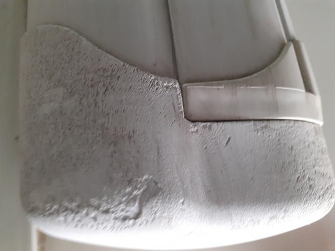

Con l'età e l'esposizione al sole negli anni i tappi terminali del tendalino del mio camper si sono rovinati. Chiedo se è possibile l'utilizzo di qualche prodotto che li riporti a nuova vita o, in alternativa, che ne blocchi il deterioramento. Grazie a coloro che mi aiuteranno nella soluzione. Allego foto del danno

Fai prima a cambiarli
Ormai la plastica è cotta, rischi che ti si sbriciolino in mano
Ma se vuoi provare, stucco e vernice, ma i costi si equivalgono

grazie per il consiglio. La sostituzione è impegnativa? Sinceramente ancora non ho guardato con tendalino aperto

giusto una vite e il pezzo giusto visto che va ad incastro

Sono ad incastro

Il prezzo è un furto. Ma non ti conviene riparare. Me ho visti un paio fatti con lo stucco o vai a capire cosa..ed.erano bruttissimi.
Conviene cambiarli.
Io li ho cambiati. Spero che abbiano migliorato la plastica perché è vergognoso in un tendalino che costa come un rene.
Ho sigillato alcuni oblò fiamma con la cornice nelle stesse condizioni..disintegrata dal sole.
Gli oblò classici Tf40 invece dopo 35 anni sono in ottime condizioni.. quindi è la qualità della 0lastica Fiamma.

Sostuiti entrambi i gusci. Il montaggio è semplicissimo. Costo totale 40€

Ciao, io li ho carteggiati, dato il fondo e stuccati poi dipinti con 2 mani di vernice bicomponente bianca del Ducato.
Le plastiche degli oblò, del camino e cupolino bagno invece solo carteggiata e dipinta a pennello sempre con vernice bicomponente bianca del Ducato.

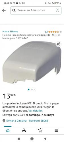

Anche un po' meno forse
Io li presi a Tenerife a 14 eur l uno.
Ma ci sono anche a 25 l uno in giro
Magari dipende dal modello?
In ogni caso 15 o 20 è sempre un furto per un pezzo di plasticacciaangry
specialmente visto la fine che fannosad
Spero abbiano cambiato la plastica nel frattempo.

Dall'aspetto non penso che la plastica sia migliorata. Avevo visto su internet qualcosa di più economico però ho preferito prenderli alla concessionaria vicino casa perché sul frontale c'era solo F45 e non la lettera che poi contraddistingue il modello. Sono andato con i vecchi e quindi non ho corso rischi di effettuare un acquisto sbagliato. Il tendalino, in base ai ricambi, è comunque un F 45i. Un furto ancora maggiore è il prezzo dei gommini per le griglie dei fornelli: un gommino da quattro soldi viene venduto a 5 €. Risolto utilizzando i gommini passacavo, costano un'inezia e sono, tra l'altro, molto più duraturi.
