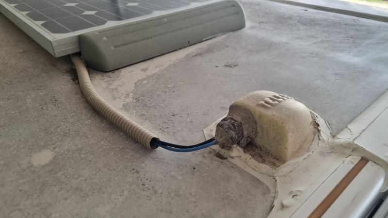

Ciao a tutti,
        abbiamo comprato da poco meno di un anno un MCLOUIS MC4 71 SE del 2010. Ieri mi ero deciso a pulirlo esternamente e quando sono salito a verificare il tetto ho notato che il pannello solare ha i fili "liberi", non protetti dal tubo corrugato e che lo stesso si sbriciola al tatto.
Secondo voi come posso procedere a sostituire il tubo corrugato?
Sono pratico di "fai da te" ma ho poca esperienza nei camper ed ho sempre timore di fare danni...

Ciao a tutti,         abbiamo comprato da poco meno di un anno un MCLOUIS MC4 71 SE del 2010. Ieri mi ero deciso a pulirlo esternamente e quando sono salito a verificare il tetto ho notato che il pannello solare
ha i fili liberi, non protetti dal tubo corrugato e che lo stesso si sbriciola al tatto. Secondo voi come posso procedere a sostituire il tubo corrugato? Sono pratico di fai da te ma ho poca esperienza nei camper ed ho sempre timore di fare danni... Grazie
Per cambiare una canalina corrugata, devi sfilarla dal cavo
altrimenti,potresti tagliarla per la lunga e cercare di inserire il cavo al suo interno
Anche se rimane tagliata, riesce a rimanere chiusa ugualmente, deve solo fare da protezione al sole per il cavo

Grazie della dritta!

Prendi un corrugato di qualità da esterni. Il mio è da 5 anni sotto sole quasi al tropico, sale e vento, e non si sbriciola.
me lo mise un installatore e me lo sono portato sul camper successivo.. è molto pesante.
In teoria i cavi solari apposta (quelli che hai non lo sono credo), possono stare anche senza corrugato...ma è sempre meglio averlo.
