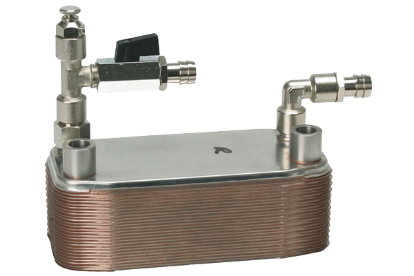

E' un comune scambiatore a piastre , ma ovviamente dimensionato per il sistema Alde
Chissà quanto meno costerebbe se acquistato nel settore termoidraulico normale
Esempio un 30 piastre Zilmet
Scambiatore di Calore a 30 Piastre Zilmet
      39,90 euro

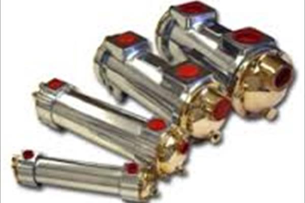

Per i nostri sistemi TGS quando gli usiamo per piscine si preferiscono
i modelli a fasci tubieri  ,dato il tipo di liquidi in gioco .
