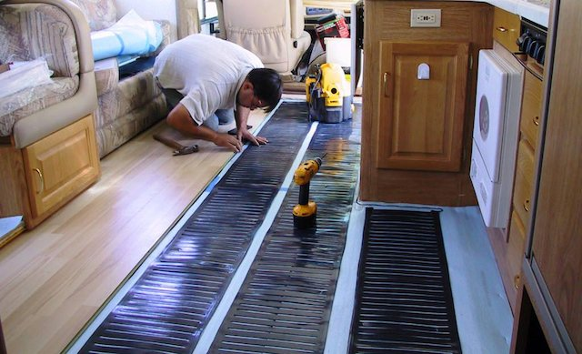

Preferirei qualcosa che non funzioni a 220V e sia una resistenza
Esiste da tempo il sistema norvegese a bassa tensione e che è
un "semiconduttore"  e quindi tecnologia superiore e che inserito
o nel pavimento di serie o in un tappeto da posare solo in inverno
riscalda a basso consumo e ANCHE in VIAGGIO il pavimento con
consumi se collegati alla 220 con il suo trstf. molto inferiori.
Si può forare e tagliare senza alcun problema ne interruzione .
https://epwarmfloor.com/
applicazioni/ep-warmpanel/
applicazioni/yachts-ed-imbarcazioni/
