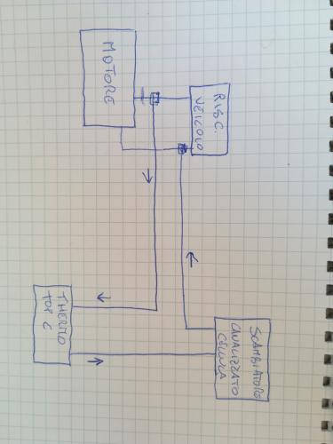

Ciao a tutti.
Ho installato sul mio camper arca freccia 605 motorhome ducato 2.5 d un webasto thermo top c per scaldare motore e cellula  Ho acquistato uno scambiatore per canalizzare l'aria. Il tutto funziona ma l'aria dalle bocchette esce solo tiepida, volevo eliminare o bypassare il motore per riscaldare solo la cellula ma ho paura che il web va in blocco essendoci poca acqua. Vi allego lo schema idraulico
Grazie a tutti

Ciao a tutti. Ho installato sul mio camper arca freccia 605 motorhome ducato 2.5 d un webasto thermo top c per scaldare motore e cellula  Ho acquistato uno scambiatore per canalizzare l'aria. Il tutto funziona ma l'aria
dalle bocchette esce solo tiepida, volevo eliminare o bypassare il motore per riscaldare solo la cellula ma ho paura che il web va in blocco essendoci poca acqua. Vi allego lo schema idraulico  Grazie a tutti  Vivi

Avendo collegato il riscaldatore interno in serie non potrai escluderlo dal corpo motore/riscaldatore veicolo...dallo schema che hai postato

Ciao, lo schema postato va bene, la valvola per separare il motore devi installarla in prossimitò di una delle T lato motore, questa configurazione ti consente di riscaldare anche il radiatore in cabina, molto utile sul motorhome, ed aumentare la quantità di liquido per scaldare la cellula che comunque deve essere almeno 4/5 lt per il corretto funzionamento del riscaldatore, verifica anche che la differenza di temperatura misurata sui tubi in entrata ed uscita dal webasto non superi i 6/7 C° e che sia di circa 70 C°, se questi parametri sono giusti il problema, della scarsa resa dell'impianto, è da attribuire allo scambiatore acqua aria insufficente come resa termica. Per l'utilizzo continuativo è indispensabile separare il motore dalla cellula, sia per la resa termica che per il consumo di carburante. Un saluto Enzo

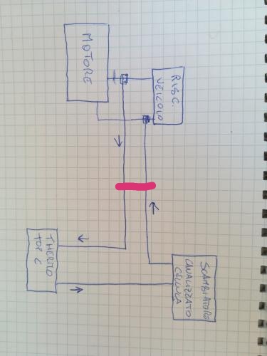

La valvola dovrei metterla dove indicato con la linea rossa per escludere il motore, ma la mia paura è che va in blocco non essendoci abbastanza acqua che circolaIMG_20190203_114807.jpg
Secondo me la valvola la devi mettere per escludere solo il motore ma non il riscaldamento veicolo, che invece servirà per scalldare assieme al radiatore canalizzato nella cellula.
Così hai caldo anche iln cabina e sul parabrezza.

Ciao Tommaso, hai capito al volo, la valvola va messa in prossimità di una delle T lato motore, per due motivi, il primo è per aumentare la quantità di liquido nell'impianto quando si esclude il motore, la seconda per consetire il riscaldamento della cabina che, a mio parere, è fondamentale sui motorhome e profilati dove spesso la cabina è parte integrale del mezzo, resta comunque da verificare la potenzialità dello scambiatore. Un saluto Enzo
Grazie della conferma smiley
