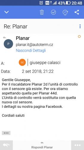

Io ho contattato via email planar.it@autoterm.cz
E mi scrivono che devono ancora fare il modulo
Per alta quota ....

Inserito il 05/10/2018 alle: 20:50:00
calasci
calasci
29/08/2009 10409
Inserito il 05/10/2018 alle: 20:52:10
In risposta al messaggio di giulyano71 del 05/10/2018 alle 20:41:48
Ciao puoi contattare FREE ROAD di Rovereto, che li importa ed avere la conferma o richiedere tutte le info che vuoi. Questa la risposta del responsabile di planar: Up to 50% lower costs comparing to the authentic heaters;
- International quality standards: ISO 9001: 2008, ISO / TS 16949: 2009 / IATF 16949: 2016 - 24/7 customer support, where all technical question are being answered within few hours; - Guarantee period of 2000 working hours or 2 years. - Stable operation at very low temperatures (up to -45) and aggressive environments, such as sea and careers! Now 2KW and 4KW heaters come with high altitude function, that works up to 4000m. Tested in Alps!
Possibile che non si parlino/scrivono tra di loro ?
