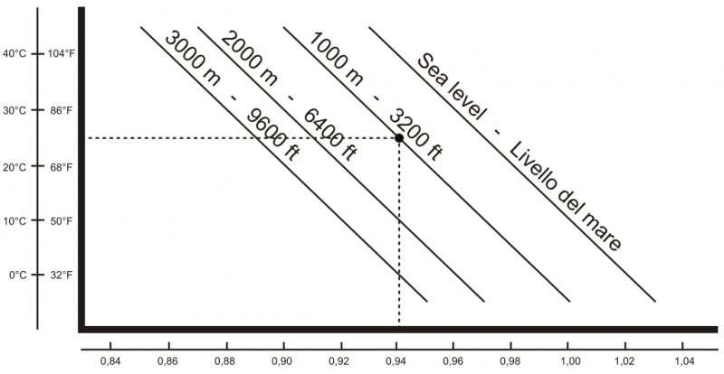

Infatti la carburazione per essere corretta deve seguire questi rapporti:
...tutto il resto per me e' "fuffa" per vendere come oro quello che oro non e'!
Comunque visto che qualcuno ultimamente lo sta acquistando e installando sul camper, sono curioso di vedere se funziona veramente in quota senza apportare modifiche, e quindi capire se sono solo io sfortunato ad avere quello intollerante alla montagna.
Tra l'altro nel grafico si capisce bene perche' in quota a 2000mt con temperature di -20 gradi funzioni lo stesso bene mentre  a 1000mt con +15 gradi vada in blocco (quello che succedeva a me).
