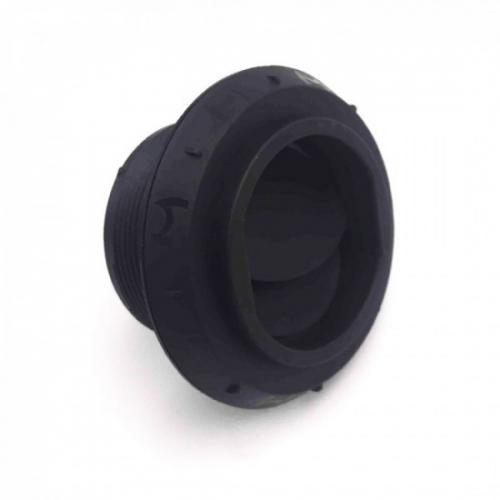

Buongiorno a tutti, come avevo scritto tempo fa, ho installato un Webasto 4 kW evo affiancato alla Truma gas combi 6 di serie. Essendo il mezzo con meno di due anni e non avendo purtroppo tempo da dedicare ho fatto installare
la macchina da un rivenditore ufficiale Webasto. La decisione è stata di duplicare in pratica l'impianto originale. Il bruciatore è stato installato nella zona anteriore altezza dinette , tutto funziona bene, onestamente non sento rumore ecc e sfruttando il doppio pavimento ho raggiunto tutte le zone. Non tutto oro quello che luccica, la quantità dell' aria nella zona posteriore è notevolmente ridotta rispetto a quella nella zona anteriore, questo fa sì che l' ultima bocchetta ( bagno) praticamente non abbia alcuna spinta, se non lievissima, il bagno quindi risulta freddo... La domanda è: Webasto dice di non parzializzare le bocchette, ma non sarebbe opportuno invece farlo? In modo da distribuire maggiormente il calore?  Comprendo che la ventola di Webasto fa quello che può, se la portata/ minuto è quella non è possibile fare miracoli.  Avevo comunque pensato di eliminare una delle due bocchette in garage, per vedere se ottenevo qualcosa in più in bagno, oppure provare a parzializzare, magari con del nastro in ALU, non le prime bocchette o meglio ancora poco le prime e via via meno per poter ottenere un po' di flusso nella zona posteriore. Grazie per eventuali consigli / esperienze. Aldo
Ciao Aldo,
vedo che hai deciso per questo tipo di riscaldamento supplementare ed hai fatto benissimo.
Come ho detto in altro post la pressione dell'aria di queste macchine non è il loro forte e 9 bocchette e magari lunghe canalizzazioni non sono la cosa migliore.
Webasto comunque propone queste bocchette, parzializzabili, chiudibili ed orientabili, io appunto ne usavo due su tre e non mi farei tanti scrupoli ad usarne qualcuna sulle nove che hai nel tuo impianto.
Non le usavo molto ma l'impianto non ha mai dato problemi di surriscaldamento.
Nel tuo caso poi, dici che in bagno non arriva molta aria e più che altro tiepida.
Ecco, senz'altro tenerne qualcuna ad apertura fissa per evitare un blocco di sicurezza per surriscaldamento nel caso che qualche bambino od inavvertitamente con un piede si chiudessero le bocchette chi ti indico.
Ciao.

Ciao Alexf, intanto grazie per la tua risposta, oggi ho dato un' occhiata e ho visto che l' ultima bocchetta è proprio quella del bagno.
Aria ne arriva davvero poca per non dire quasi zero...
Proverò a parzializzare in modo provvisorio, per vedere se riesco ad ottimizzare il flusso.
Temo che riuscire ad equilibrare la temperatura sarà davvero complicato.
Aldo
