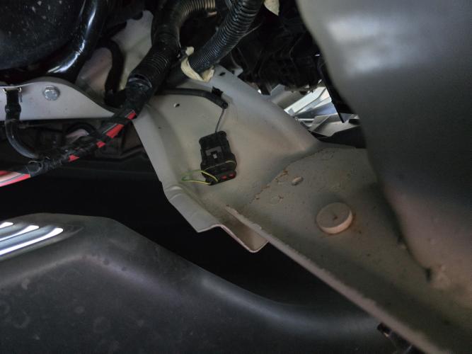

Ciao, provato a cercare nella zona dove sarebberò predisposti ?
Magari ci sono già i cavi con il loro spinotto infascettati e protetti da qualche parte.

Ciao, provato a cercare nella zona dove sarebberò predisposti ? Magari ci sono già i cavi con il loro spinotto infascettati e protetti da qualche parte.
Grazie, non ho ancora provato perché è difficile da raggiungere, ma ci proverò.

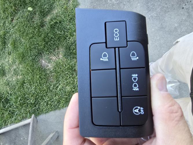

Il mio Ducato nasce senza fendinebbia, visto che lo scudo paraurti è predisposto per l'alloggio, li ho installato. Inizialmente pensavo di realizzare un impianto con interruttore "volante", poi, da cosa nasce cosa, ho recuperato la pulsantiera originale Fiat (80, 00€+IVA) e ordinato i di cavetti necessari per l'allaccio ai fili ponticellati.
Fin qui tutto bene...
Mi e venuto un dubbio, però...i due corrugati (uno per lato) che contengono i cavi ponticellati, contengono un cavo ciascuno. E nelle foto in rete ho visto che generalmente arrivano 4 cavi per lato...
Ora aspetterò che arrivino i due cablaggi 3 porterò il van in assistenza per tentare l'abilitazione dalla centralina.
Domanda, nell'attesa...qualcuno ha avuto modo di vedere se nel Ducato dal 2022 in poi, provvisto di fendinebbia, arrivano 4 cavetti per lato oppure uno solo?
Ve ne sarei molto grato, birra o calice virtuale offerto alla prima occasione.

Riesumo questo argomento. Il mio Ducato nasce senza fendinebbia, visto che lo scudo paraurti è predisposto per l'alloggio, li ho installato. Inizialmente pensavo di realizzare un impianto con interruttore volante, poi,
da cosa nasce cosa, ho recuperato la pulsantiera originale Fiat (80, 00€+IVA) e ordinato i di cavetti necessari per l'allaccio ai fili ponticellati. Fin qui tutto bene... Mi e venuto un dubbio, però...i due corrugati (uno per lato) che contengono i cavi ponticellati, contengono un cavo ciascuno. E nelle foto in rete ho visto che generalmente arrivano 4 cavi per lato... Ora aspetterò che arrivino i due cablaggi 3 porterò il van in assistenza per tentare l'abilitazione dalla centralina. Domanda, nell'attesa...qualcuno ha avuto modo di vedere se nel Ducato dal 2022 in poi, provvisto di fendinebbia, arrivano 4 cavetti per lato oppure uno solo? Ve ne sarei molto grato, birra o calice virtuale offerto alla prima occasione.
Nessuno?
