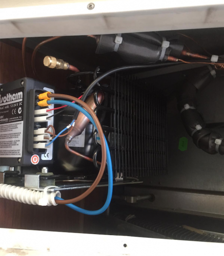

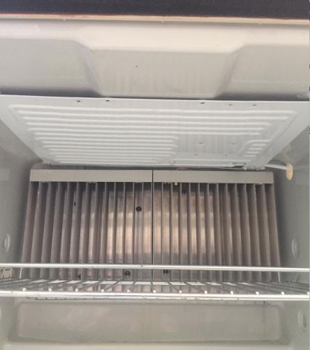

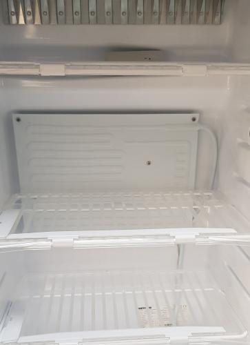

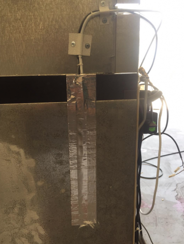

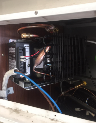

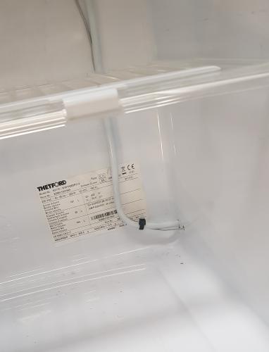

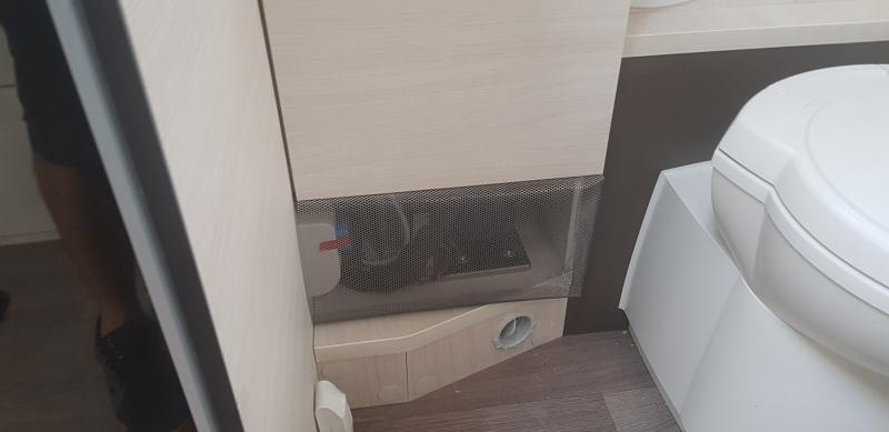

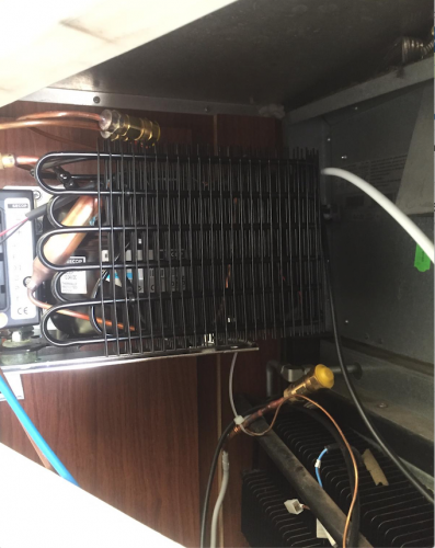

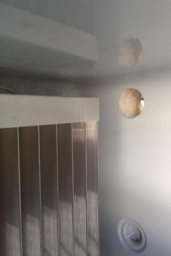

Il montaggio del compressore dietro il mio frigo e' stato abbastanza agevole
visto lo spazio che avevo dietro la griglia superiore ,oltre tutto ho anche le ventole
di raffreddamento montate proprio sulla griglia stessa e quindi sono molto soddisfatto.
naturalmente il foro che vedete sulla fiancata del frigo viene sigillato e coperto dal termostato interno x alzare o spegnere il compressore,
comunque il frigo continua a funzionare tutto come prima ,sta a voi se usare anche il compressore oppure no ,
i due sistemi sono completamente autonomi potete scegliere voi quale accendere e o quale no !
