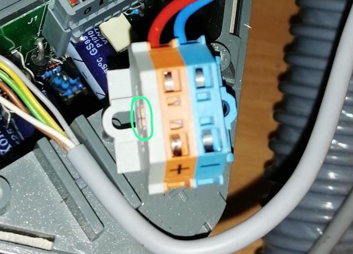

Qualcuno sa indicarmi come funzionano i morsetti per il collegamento elettrico della 12 volt al boiler Truma 10 litri a gas? Ho notato il filo negativo lento così l'ho tolto ma al momento di reinserirlo nel morsetto non sono più riuscito. Pensavo fossero morsetti rapidi del tipo a molla in cui Basta spingere delicatamente il filo dentro E quest'ultimo rimane incastrato invece non riesco. Tra l'altro come cavo hanno utilizzato una piattina da 0,75 mm² di quelle da 220 volt con i fili blu e marrone, evidentemente un cavo con Fili rosso e nero costava troppo!

Occorre premere forte con cacciavite piccolo nei fori soprastanti, si apre il buco dove infilare i cavi poi si rilascia il cacciavite e restano serrati. È un sistema a molla...
