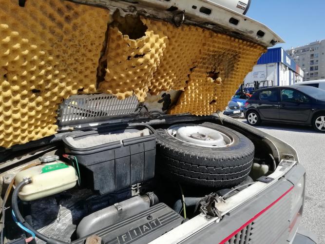

Buongiorno vorrei fare un altro di quei piccoli lavoretti che migliorano estetica e funzionalità ..
I precedenti proprietari hanno messo sotti il cofano una spugna di quelle chebisolano acusticamente, ma ormai si sbiciola ed è brutta...
Vorrei sostituirla con unangomma o altro rivestimento .. IMG_20190319_151608.jpg
Cosa mi consigliate a basso costo e cje isoli acusticamente smiley​​​​​​? E che posso reperire facilmente?
Non ho idea quindi accetto tutti i suggerimenti

Ma un isolante acustico messo li, è efficace solo all'esterno o la differenza è avvertibile anche all'interno guiodando? Il fracasso del motore del mio ducato 250 è veramente fastidioso per chi è abituato ad un 6 cilindri boxed a benzina.
Inserito il 20/03/2019 alle: 17:47:39
In risposta al messaggio di Steu851 del 20/03/2019 alle 17:25:48
Hunter85; spero che non sia rotto. Ma un isolante acustico messo li, è efficace solo all'esterno o la differenza è avvertibile anche all'interno guiodando? Il fracasso del motore del mio ducato 250 è veramente fastidioso per chi è abituato ad un 6 cilindri boxed a benzina.
io penso che peggiori la situazione in cabina, sarebbe più utile isolare la lamiera tra vano motore e cabina, è da li che entra il rumore

Ma quindi si può lasciare solo lamiera ?
Come si isola tra cofano e cabina? smiley
Inserito il 20/03/2019 alle: 20:11:17
In risposta al messaggio di Hunter85 del 20/03/2019 alle 19:26:05
Ma quindi si può lasciare solo lamiera ? Come si isola tra cofano e cabina?
Esiste una ditta specializzata che fa questi kit da applicare misura per ogni veicolo, si chiama noisekiller, ma per tua sfortuna non lavorano gratis.
È possibile farlo in fai da te,  a per avere effetti soddisfacenti, bisognerà  smontare un po di cose e usare il materiale giusto.
io per inizializzare il vano del generatore, ho usato una spugna di 5 mm con all'interno  una lamina di piombo, data mi da una ditta che si occupa di insonorizzazioni  industriali . È  cambiato dal giorno alla notte, il problema che il piombo pesa.
