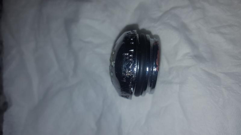

Ciao a Tutti,
causa usura e normale invecchiamento vorrei cambiare il ''rompigetto'' del lavandino della cucina del mio KNAUS. Mi dicono di cercare nei vari ''grandi distributori'' (L.Merlin, brico...) Camping Sport mag. etc ...ma non trovo nulla ...anche online..
Possibile che non sia bravo a cercare ...ma non trovo nulla. Qualcuno ha qualche consiglio ?
Grazie per l'aiuto.
Maurizio

Ciao Silvio,
anche a me sembrava la cosa più facile... ma come vedi dalla foto è 'a pressione' ..e non riesco a trovarlo,nemmeno da chi vende KNAUS.

sti ca$$o di tedeschi, sempre cose complicate devono fareangry
sicuro che non ce ne sia uno interno da sostituire?
altrimenti pulizia con anticalcare o sostituzione rubinetto
però, anche te, metterla prima la foto?devil

...HO PROVATO ANCHE L'ANTICALCARE...ma ho paura che non trattandosi di materiale molto resistente (mi sembra..) ''mangi'' tutto il rivestimento...e poi è peggio !
Intanto continuo a cercare/chiedere... male che veda me lo tengo così per il momento, non ho voglia di spendere soldi per tutto il rubinetto.!

Per il calcare usa l'aceto, mettilo nell'aceto per una notte e poi dovrebbe venir via; se non viene via con un pennellino lascialo per più tempo.
Per quanto riguarda la ricerca.. Prova ad utilizzare i termini in inglese forse trovi qualcosa.
11/01/2007 37560
Inserito il 14/01/2020 alle: 21:56:21
gran porcata di rompigetto , sti crucchi anche loro hanno capito che con quelle cinesate ci quadagnano ma ci perdono la faccia , quel coso buttalo in acido muriatico puro e lasciacelo per qualche ora , anche se temo che andrà buca prova a fare una ricerca digitando filtro neoperl

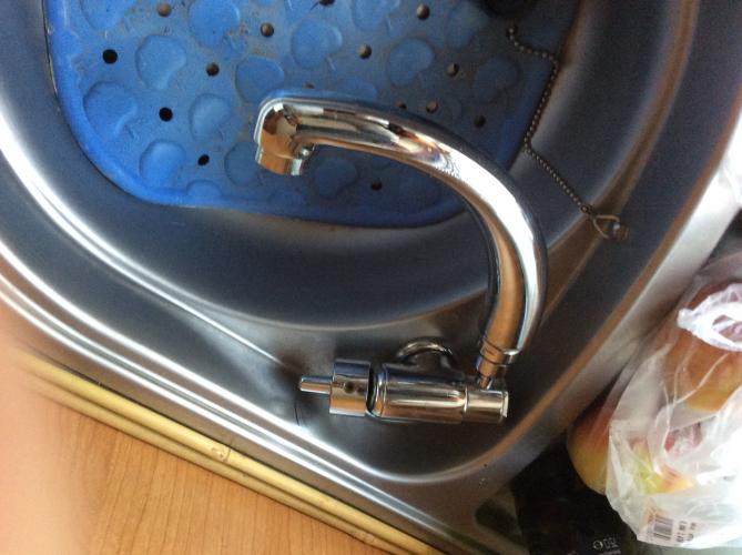

IMG_0219(1).JPGCiao, ho un Knaus ed ho cambiato subito i 2 miscelatori perchè sono una ciofeca. Il piu' problematico è quello del lavello cucina che deve essere abbattibile e di piccole dimensioni. La foto è presa dall' alto. Per il bagno non ci sono problemi con un qualsiasi miscelatore.

concordo pienamente, io l'ho messi tutti e due a bagno con l'aceto per 12 ore, sono tornati come nuovi; poca spesa ottima resa.

...eventualmente aiutati con un ago da cucito, infilandolo in ogni buchetto. Ci vuole un po' di pazienza...wink

Grazie a tutti,
1a scelta aceto + ago... poi nel caso vedremo..

Ma il tuo nuovo rubinetto è in metallo oppure sempre plastica?

...mi prendi in contropiede.. credo ''plastica'' ma nn sono certo, sabato devo andare al rimessaggio e controllo.

La parte del miscelatore è in ferro, la parte del becco è in plastica, ma porta il rompigetto come i miscelatori di casa.

Esaustivo come sempre grazie.
