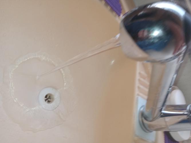

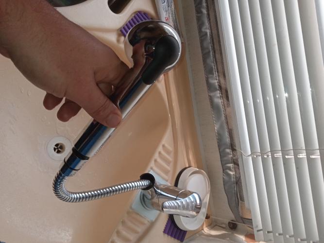

I miei rubinetti (che sono miscelatori con switch hymer) hanno un rompigetto proprietario ridicolo (un po di forellini tipo doccia che schizzano da morire), ho finito per toglierlo del tutto perchè era piu gestibile lo scroscio di acqua..che però ne spreca tanta.
I rompigetto standard m22 e m24 non si avvitano..il ricambio originale presenta lo stesso getto ridicolo che schizza tantissimo.
Volevo incollarci uno snodino per rompigetti con epoxy ma perdevo in altezza che è gia bassa così. Volevo tagliare una ghiera e incollarla con epoxy ma è uan rogna. Volevo modificare gli originali ma tanto cadevano giu spesso. Rimandavo sempre.
Dopo mesi a chiedermi come fare ho provato una soluzione semplicissima che funziona benissimo. Ho incollato nei normali rompigetti con la colla a caldo! Facendo forza nel modo giusto si staccano per pulirli (poi vanno reincollati) ma normalmente tengono benissimo.

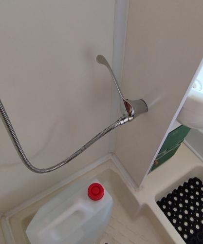

Io in bagno ho potuto mettere per fortuna un doccino da cucina domestico, da 25 euro di Leroy Merlin tutto in ottone. Con doppio getto, doccia e unico, e flessibile abbastanza lungo per fare la doccia.

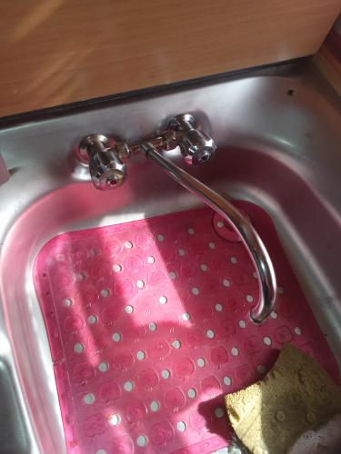

Ma sono terrorizzato dalla possibilità che mi si rompa il rubinetto cucina.
Guardate come è fatto surprise
Non troverò nulla di adattabile crying
Appena preso il camper perdeva un pochino dallo snodo..ma ho smontato, scrostato tutto w cambiato tutti gli oring e va perfettamente.

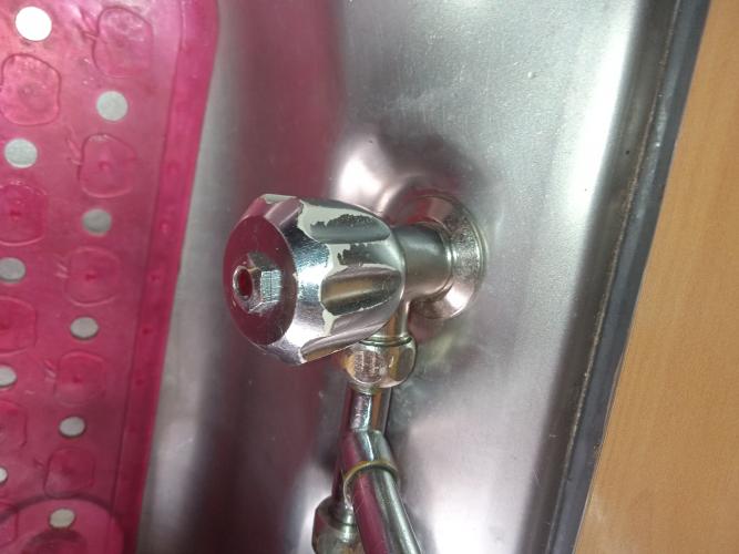

Però approfitto per chiedere idee se dovessi sostituirlo. Come si fa con i 2 fori già fatti sulla vasca di acciaio del lavandino? Inoltre non c'è spazio per montare niente sul piano orizzontale. E deve per forza essere snodato per poter chiudere la copertura di tutto il piano cottura -lavandino.
Secondo voi trovo almeno le manopole sostitutive? Sono di plastica e si è rovinata la cromatura

Purtroppo i rubinetti camper sono spesso un problema di compatibilità in vari aspetti. Io in bagno ho potuto mettere per fortuna un doccino da cucina domestico, da 25 euro di Leroy Merlin tutto in ottone. Con doppio getto,
doccia e unico, e flessibile abbastanza lungo per fare la doccia. Ma sono terrorizzato dalla possibilità che mi si rompa il rubinetto cucina. Guardate come è fatto  Non troverò nulla di adattabile  Appena preso il camper perdeva un pochino dallo snodo..ma ho smontato, scrostato tutto w cambiato tutti gli oring e va perfettamente. Però approfitto per chiedere idee se dovessi sostituirlo. Come si fa con i 2 fori già fatti sulla vasca di acciaio del lavandino? Inoltre non c'è spazio per montare niente sul piano orizzontale. E deve per forza essere snodato per poter chiudere la copertura di tutto il piano cottura -lavandino. Secondo voi trovo almeno le manopole sostitutive? Sono di plastica e si è rovinata la cromatura
Io ho tutti rubinetti di casa e non da camper, costano la metà e vanno meglio, poi ovvio che se ti serve uno che si che si piega lo trovi solo in articoli da camper. Potresti metterne uno a cigno che non si piega e lasci aperto il lavandino, tappi un buco, esistono i tappi appositi che si usano anche in casa per non cambiare i sanitari.giusto ieri ho modificato il bagno. Avevo come te il doccino che si estrae, ho fatto il buco a parete e messo unoscelatore apposito per la doccia collegandomi all acqua calda e fredda del bagno
